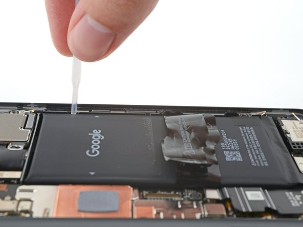

  39. Sostituzione batteria Google Pixel 8, Applica alcol isopropilico: passo 39, immagine 1 di 2 Sostituzione batteria Google Pixel 8, Applica alcol isopropilico: passo 39, immagine 2 di 2
    • Capovolgi nuovamente il telefono e appoggialo sullo spazio di lavoro.
    • Applica alcun gocce di gocce di alcol isopropilico ad alta concentrazione (>90%) lungo il bordo il bordo destro della batteria.

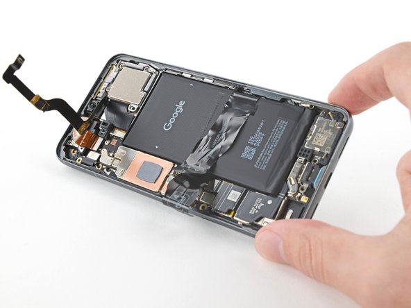

  40. Sostituzione batteria Google Pixel 8: passo 40, immagine 1 di 2 Sostituzione batteria Google Pixel 8: passo 40, immagine 2 di 2
    • Inclina il telefono per far entrare il flusso dell'alcol sui bordi superiore e inferiore della batteria.
    • Aspetta un minuto per consentire all'alcol di sciogliere l'adesivo.

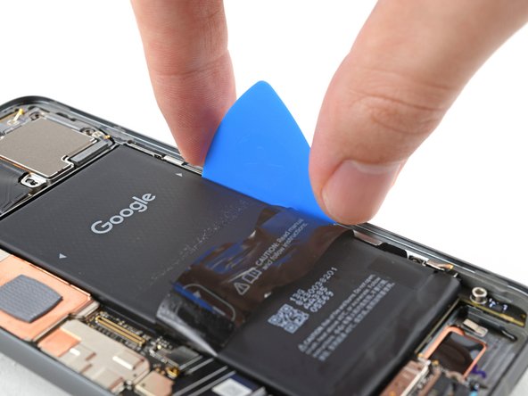

  41. Sostituzione batteria Google Pixel 8, Inserisci un pletto di apertura: passo 41, immagine 1 di 2 Sostituzione batteria Google Pixel 8, Inserisci un pletto di apertura: passo 41, immagine 2 di 2
    • Inserisci il lato piatto di un plettro di apertura tra il bordo destro della batteria e il telaio.

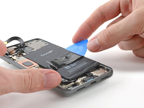

  42. Sostituzione batteria Google Pixel 8, Separa l'adesivo della batteria: passo 42, immagine 1 di 2 Sostituzione batteria Google Pixel 8, Separa l'adesivo della batteria: passo 42, immagine 2 di 2
    • Non piegare la batteria, potrebbe far fuoriuscire sostanze chimiche pericolose e/o prendere fuoco.
    • L'adesivo che fissa la batteria è molto resistente. Separarlo richiede tempo e una pressione costante. Molto probabilmente saranno necessari più cicli di calore e alcol isopropilico.
    • Tieni fermo saldamente il telefono con una mano.
    • Con la mano libera, solleva la batteria col plettro. Mantieni una pressione costante sul plettro finché la batteria non si separa dal telaio.
    • Se dopo due minuti di pressione costante la batteria non va oltre, applica più calore e alcol isopropilico e prova di nuovo.

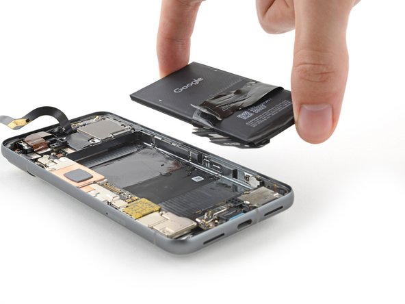

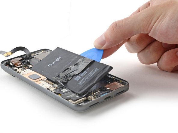

  43. Sostituzione batteria Google Pixel 8, Rimuovi la batteria: passo 43, immagine 1 di 3 Sostituzione batteria Google Pixel 8, Rimuovi la batteria: passo 43, immagine 2 di 3 Sostituzione batteria Google Pixel 8, Rimuovi la batteria: passo 43, immagine 3 di 3
    • Usa il pletto di apertura per sollevare la batteria e separare l'adesivo rimanente.
    • Rimuovi la batteria.
    • Durante il riassemblaggio, segui questa guida per rimuovere il vecchio adesivo e installare la batteria.
