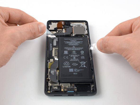

  29. Sostituzione Batteria Google Pixel 7, Separa le linguette dalla batteria: passo 29, immagine 1 di 3 Sostituzione Batteria Google Pixel 7, Separa le linguette dalla batteria: passo 29, immagine 2 di 3 Sostituzione Batteria Google Pixel 7, Separa le linguette dalla batteria: passo 29, immagine 3 di 3
    • Usa delle pinzette o le dita per staccare le linguette di plastica dalla batteria.

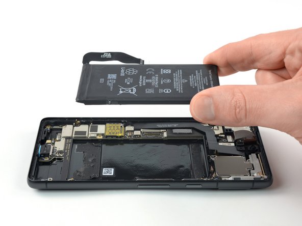

  30. Sostituzione Batteria Google Pixel 7, Separa l'adesivo dalla batteria: passo 30, immagine 1 di 3 Sostituzione Batteria Google Pixel 7, Separa l'adesivo dalla batteria: passo 30, immagine 2 di 3 Sostituzione Batteria Google Pixel 7, Separa l'adesivo dalla batteria: passo 30, immagine 3 di 3
    • Tira le linguette avanti e indietro con un movimento a zig zag lungo la batteria per separare l'adesivo sottostante.
    • Lavora lentamente. È facile perdere la presa e sfilare accidentalmente la linguetta da sotto la batteria.
    • Se hai difficoltà a separare l'adesivo, applica più calore e attendi che l'adesivo si allenti.
    • Se perdi o strappi la striscia di rilascio, segui il passaggio successivo per un metodo alternativo di rimozione della batteria.

    • Segui questo passaggio se non riesci ad allentare la batteria utilizzando la striscia di rilascio della batteria.
    • Applica alcune gocce di alcol isopropilico ad alta concentrazione (90% o superiore) nella fenditura sul bordo superiore della batteria.
    • Non applicare troppo alcol, altrimenti allenterai l'antenna NFC e la bobina di ricarica sotto la batteria.
    • Attendi circa un minuto affinché la soluzione alcolica indebolisca l'adesivo.
    • Usa l'estremità piatta di uno spudger o un plettro di apertura per sollevare delicatamente il bordo superiore della batteria finché non riesci ad afferrarla con le dita.
    • Non esercitare troppa forza sulla batteria. Per liberarla dal telaio è sufficiente una pressione lenta e costante.
    • Fai attenzione a non forare o piegare la batteria con lo strumento: una batteria forata o piegata potrebbe perdere sostanze chimiche pericolose o provocare un incendio.
  32. Sostituzione Batteria Google Pixel 7, Rimuovi la batteria: passo 32, immagine 1 di 3 Sostituzione Batteria Google Pixel 7, Rimuovi la batteria: passo 32, immagine 2 di 3 Sostituzione Batteria Google Pixel 7, Rimuovi la batteria: passo 32, immagine 3 di 3
    • Inclina la batteria fuori dal dispositivo per separare il resto dell'adesivo.
    • Rimuovi la batteria.
    • Non reinstallare una batteria danneggiata o deformata in quanto potrebbe costituire un potenziale pericolo per la sicurezza.
    • Per fissare la batteria sostitutiva:
    • Applica dell'adesivo pretagliato o del nastro biadesivo sul vano della batteria nei punti in cui si trovava il vecchio adesivo, e non direttamente sulla batteria.
    • Ricollega temporaneamente la batteria alla scheda madre per allinearla correttamente. Scollega la batteria dopo averla inserita.
    • Assicurati che la batteria sia posizionata al centro e che vi sia uno spazio uniforme attorno alla batteria.
    • Premi saldamente la nuova batteria in posizione.
