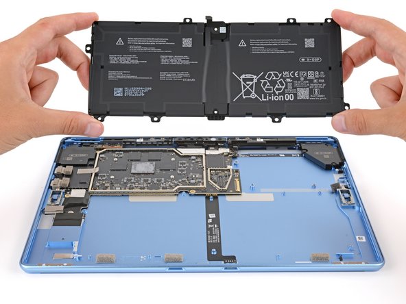

Microsoft Surface Pro 11 Battery Replacement
Cosa ti serve
    1. Microsoft Surface Pro 11 Battery Replacement, Before you begin: passo 1, immagine 1 di 3 Microsoft Surface Pro 11 Battery Replacement, Before you begin: passo 1, immagine 2 di 3 Microsoft Surface Pro 11 Battery Replacement, Before you begin: passo 1, immagine 3 di 3

    1. Microsoft Surface Pro 11 Battery Replacement, Open the kickstand: passo 2, immagine 1 di 3 Microsoft Surface Pro 11 Battery Replacement, Open the kickstand: passo 2, immagine 2 di 3 Microsoft Surface Pro 11 Battery Replacement, Open the kickstand: passo 2, immagine 3 di 3
      • Lay your Surface Pro screen side down and open the kickstand to about a 90‑degree angle.
      Chiedi a FixBot
      Aggiungi Commento
    1. Microsoft Surface Pro 11 Battery Replacement, Remove the SSD screw: passo 3, immagine 1 di 2 Microsoft Surface Pro 11 Battery Replacement, Remove the SSD screw: passo 3, immagine 2 di 2
      • Use a Torx Plus 3IP screwdriver to remove the 2.4 mm‑long screw securing the SSD.
      • Removing the SSD also functions as a battery disconnect and should be done before all major repairs.

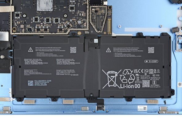

      Microsoft Surface Pro 11 Battery Replacement, Detach the thermal module tape: passo 31, immagine 1 di 3 Microsoft Surface Pro 11 Battery Replacement, Detach the thermal module tape: passo 31, immagine 2 di 3 Microsoft Surface Pro 11 Battery Replacement, Detach the thermal module tape: passo 31, immagine 3 di 3
      • Use the point of a spudger to lift the two pieces of silver conductive tape from the top left corner of the thermal module.
      Chiedi a FixBot
      Aggiungi Commento
    2. Microsoft Surface Pro 11 Battery Replacement: passo 32, immagine 1 di 3 Microsoft Surface Pro 11 Battery Replacement: passo 32, immagine 2 di 3 Microsoft Surface Pro 11 Battery Replacement: passo 32, immagine 3 di 3
      • Use the point of a spudger to lift the black conductive tape on the thermal module's top edge, detaching it from the frame.
      Chiedi a FixBot
      Aggiungi Commento
    3. Microsoft Surface Pro 11 Battery Replacement, Disconnect the fan: passo 33, immagine 1 di 3 Microsoft Surface Pro 11 Battery Replacement, Disconnect the fan: passo 33, immagine 2 di 3 Microsoft Surface Pro 11 Battery Replacement, Disconnect the fan: passo 33, immagine 3 di 3
      • Use the point of a spudger to lift the black locking flap on the fan cable ZIF connector, near the center of the fan's left edge.
      • Use tweezers to grip the cable's plastic pull tab and gently slide the cable out of its socket.

    1. Microsoft Surface Pro 11 Battery Replacement, Disconnect the battery: passo 38, immagine 1 di 3 Microsoft Surface Pro 11 Battery Replacement, Disconnect the battery: passo 38, immagine 2 di 3 Microsoft Surface Pro 11 Battery Replacement, Disconnect the battery: passo 38, immagine 3 di 3
      • Use the flat end of a spudger to pry up the battery press connector from a short edge and disconnect it.
      • Prying from the long edge risks damaging the connector and socket.
      Chiedi a FixBot
      Aggiungi Commento
    1. Microsoft Surface Pro 11 Battery Replacement, Remove the battery screws: passo 39, immagine 1 di 2 Microsoft Surface Pro 11 Battery Replacement, Remove the battery screws: passo 39, immagine 2 di 2
      • Use a Torx Plus 3IP screwdriver to remove the nine screws securing the battery:
      • Eight 2.6 mm‑long screws around the perimeter
      • One 3.2 mm‑long screw below the battery connector
      Chiedi a FixBot
      Aggiungi Commento
    2. Microsoft Surface Pro 11 Battery Replacement, Remove the battery: passo 40, immagine 1 di 2 Microsoft Surface Pro 11 Battery Replacement, Remove the battery: passo 40, immagine 2 di 2
      • Remove the battery.
      Chiedi a FixBot
      Aggiungi Commento
Conclusione
Calibrate your newly installed battery after completing this guide.
