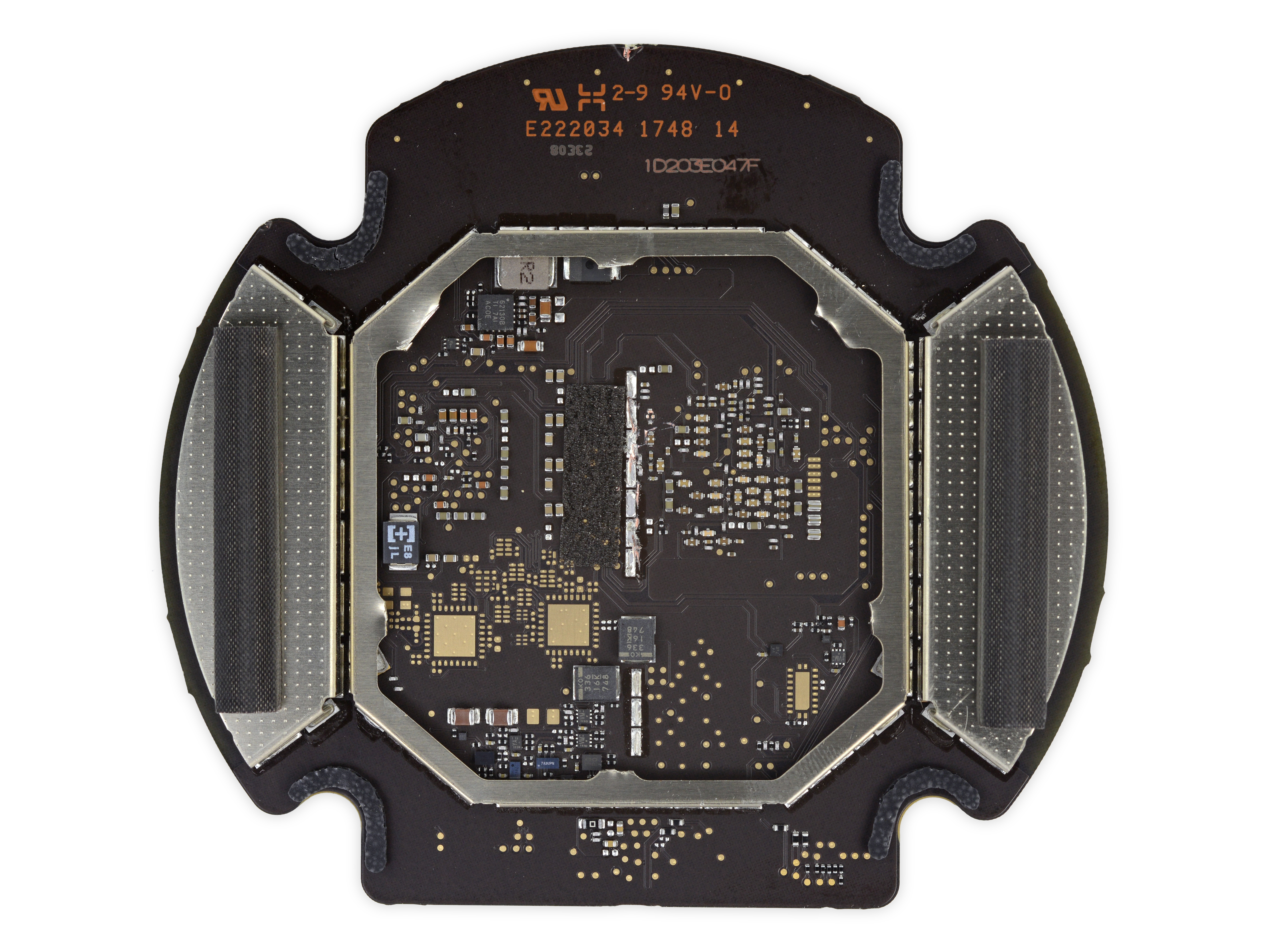

    11. Smontaggio HomePod: passo 11, immagine 1 di 3 Smontaggio HomePod: passo 11, immagine 2 di 3 Smontaggio HomePod: passo 11, immagine 3 di 3
      • Il prossimo disco estratto supporta gli elaborati punti di attracco per il cordoncino; dietro c'è la scheda logica principale.
      • Quanto ai chip, troviamo:
      • SoC Apple A8 APL1011 (l'abbiamo già visto in precedenza, ma faceva un lavoro diverso), probabilmente accoppiato a 1 GB di RAM (sovrapposta nella tipica configurazione PoP)
      • 16 GB di memoria flash NAND Toshiba THGBX4G7D2LLDYC
      • Modulo Wi-Fi/Bletooth USI 339S00450, probabilmente con un Broadcom BCM43572 intrappolato dentro
      • PMIC Apple/Dialog Semiconductor 338S00100-AZ
      • Interessante il fatto che il retro abbia alcune aree disabitate per componenti SMD, pochi chip e molte parti passive. Forse ci sono stati dei cambiamenti progettuali dell'ultima ora nello HomePod?
