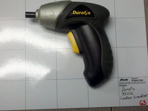

Il trapano non si accende
  • Collega il trapano al caricabatterie.
    • Il LED della batteria sul trapano si accende quando è collegato al caricabatterie?
      • Se sì, lascia caricare completamente il trapano seguendo le istruzioni del produttore.
      • Se no, la batteria potrebbe essere difettosa e potresti voler consultare la seguente pagina Sostituzione della batteria
La testa del trapano non gira
  • Assicurati che il trapano sia sufficientemente carico.
    • Il trapano è carico ma la testa continua a non girare.
      1. Verifica che il grilletto non sia rotto.
      2. Verifica che il motore del trapano non sia rotto.
  • Se tutto ciò è a posto, visita il seguente link Sostituzione del mandrino
Il trapano non si ricarica
  • Assicurati che il caricabatterie sia inserito correttamente.
  • Assicurati che la batteria sia ancora funzionante
    • Controlla il cavo del caricabatterie per assicurarti che non sia rotto
    • Assicurati che la porta di ricarica sul trapano sia integra
    • Assicurati che la presa che stai utilizzando funzioni correttamente
  • Se il trapano continua a non mantenere la carica, potresti voler consultare la seguente pagina Sostituzione della batteria
Il grilletto non si muove
  • Verifica la presenza di ostruzioni
  • Assicurati che non sia stata versata una sostanza appiccicosa sul pulsante che ne impedisce il movimento
  • Per le istruzioni su come sostituire il pulsante, visita il seguente link Pulsante di controllo
Il motore del trapano non gira
  • Verifica che la batteria sia carica
  • Controlla con un multimetro che ci sia corrente attraverso il motore
  • Visita il seguente link per sostituire il Motore del cacciavite
La luce LED sul pulsante non si accende
  • Controlla che la luce abbia una connessione solida
    • Se la connessione è debole, la luce potrebbe accendersi e spegnersi in modo incostante
  • Per sostituire questo componente, visita la seguente pagina Luce LED
