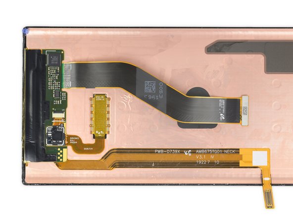

      • Dopo alcune noiose operazioni di riscaldamento e leva effettuate dietro le quinte, siamo ricompensati da una vista del retro di questo schermo Dynamic AMOLED Infinity-O da 6,8" fabbricato dalla stessa Samsung.
      • È il display più grande, luminoso e con la riproduzione colore più accurata mai visto su un telefono Note; ma non possiamo che chiederci che cosa trattenga Samsung dall'utilizzo di un refresh a 90 Hz, come il phablet concorrente, lo OnePlus 7 Pro.
      • Il sensore di impronte digitali ultrasonico è aggrappato al retro di questo maxischermo, proprio come nell'S10 che abbiamo smontato non troppo tempo fa. Con esso ci sono altri circuiti integrati da identificare:
      • Controller del sensore di impronte digitali integrato nel display QBT2000 di Qualcomm
      • Controller touch screen Samsung S6SY771X
      • Memoria flash seriale W25Q80EWUXIE da 8 Mb di Winbond
      • Rimosso il display, vediamo che l'altoparlante voce in realtà si sfoga in un'ampia camera metallica, che incanala le onde sonore nella minuscola griglia altoparlante lungo il bordo superiore del telaio.
      • Non ti è ben chiaro? Nemmeno a noi. Computer, ingrandisci e migliora.
