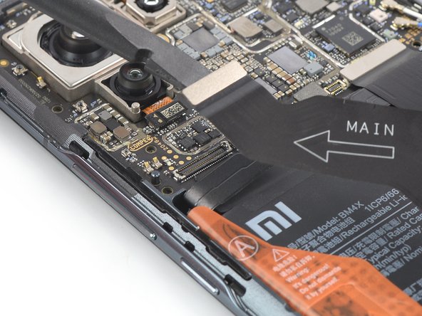

    4. Sostituzione Batteria Mi 11, Disconnetti il cavo destro della batteria: passo 11, immagine 1 di 2 Sostituzione Batteria Mi 11, Disconnetti il cavo destro della batteria: passo 11, immagine 2 di 2
      • La batteria del Xiaomi Mi 11 ha due cavi flessibili separati. È necessario disconnettere entrambi per scollegare completamente la batteria.
      • Utilizza uno spudger per disconnettere il cavo della batteria destro sollevando il connettore diritto dalla sua presa.

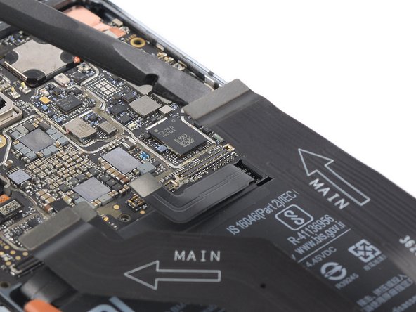

    1. Sostituzione Batteria Mi 11, Disconnetti il cavo di interconnessione sinistro: passo 17, immagine 1 di 2 Sostituzione Batteria Mi 11, Disconnetti il cavo di interconnessione sinistro: passo 17, immagine 2 di 2
      • Utilizza uno spudger per disconnettere il cavo di interconnessione sinistro sollevando il connettore diritto dalla sua presa.

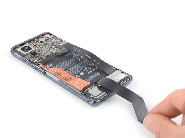

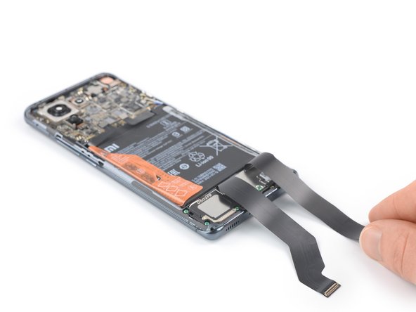

    3. Sostituzione Batteria Mi 11, Libera la batteria: passo 19, immagine 1 di 3 Sostituzione Batteria Mi 11, Libera la batteria: passo 19, immagine 2 di 3 Sostituzione Batteria Mi 11, Libera la batteria: passo 19, immagine 3 di 3
      • Durante il passaggio successivo, non piegare i cavi bruscamente e piegali solo per evitare danni ai cavi.
      • Piega i cavi flessibili di interconnessione verso la porta di ricarica per ottenere accesso alle linguette di estrazione della batteria.
      • Potresti voler utilizzare un piccolo pezzo di nastro adesivo per attaccare temporaneamente i cavi alla superficie di lavoro per evitare danni accidentali durante la rimozione della batteria.

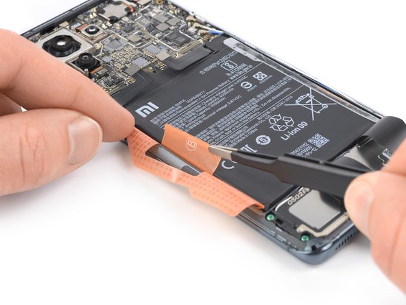

    4. Sostituzione Batteria Mi 11, Stacca le linguette di estrazione della batteria: passo 20, immagine 1 di 3 Sostituzione Batteria Mi 11, Stacca le linguette di estrazione della batteria: passo 20, immagine 2 di 3 Sostituzione Batteria Mi 11, Stacca le linguette di estrazione della batteria: passo 20, immagine 3 di 3
      Strumento utilizzato in questo passaggio:
      • Fai attenzione a non perforare o piegare la batteria con il tuo strumento: una batteria perforata o piegata potrebbe perdere sostanze chimiche pericolose o causare un evento termico.
      • Utilizza delle pinzette con punta smussata o un'unghia pulita per staccare la striscia adesiva arancione contrassegnata con una A dalla batteria.
      • Utilizza una pinzetta con punta smussata o un'unghia pulita per staccare la striscia adesiva arancione contrassegnata con una B dalla batteria.
