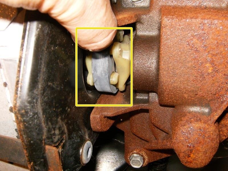

Macchine tradizionali - Accoppiatore
Sulle lavatrici Whirlpool a carica dall'alto del tipo tradizionale "a trazione diretta", c'è un accoppiatore flessibile in plastica e gomma che collega direttamente il motore e la trasmissione. Questo funge anche da ammortizzatore per la trasmissione, quindi si usura e si rompe.
  • Questo è un punto di guasto molto comune per queste macchine, e potrebbero comunque funzionare nei cicli di lavaggio poiché il motore si inverte per pompare o centrifugare.
  • Devi smontare l'accoppiatore per controllarne le condizioni, il che richiede quasi più tempo a descriverlo che a farlo una volta che vi hai accesso. Puoi mettere la lavatrice sul retro (fai attenzione al tubo di scarico, o rimuovilo) per ottenere l'accesso.
  • Scollega la pompa dal motore (basta sganciare le clip).
  • Scollega il motore dalla trasmissione, ha lo stesso tipo di clip ma con una vite di fissaggio.
  • I guasti includono:
    • La parte in gomma sarà crepata o rotta (a volte troverai pezzi sotto la macchina).
    • I "ragni" in plastica saranno crepati. Attenzione, possono sembrare buoni dall'esterno e potrebbero persino far girare gli alberi.
    • Quando smontato, controlla i fori a "doppia D" nei ragni in plastica. Possono essere arrotondati dagli alberi del motore o della trasmissione. L'albero girerà semplicemente nel foro e non guiderà l'accoppiatore (o lo farà male).
Se la cinghia o l'accoppiatore sembrano a posto, passa all'elemento successivo.

Su alcune macchine Whirlpool dal design a trazione diretta ci sono piccole strisce di scorrimento in plastica a forma di fagiolo che supportano la vasca. Quando questi cursori si usurano, consentono alla vasca di oscillare molto violentemente con un carico leggermente sbilanciato e possono attivare un allarme di squilibrio su alcune macchine che arresterà il ciclo di centrifuga.
