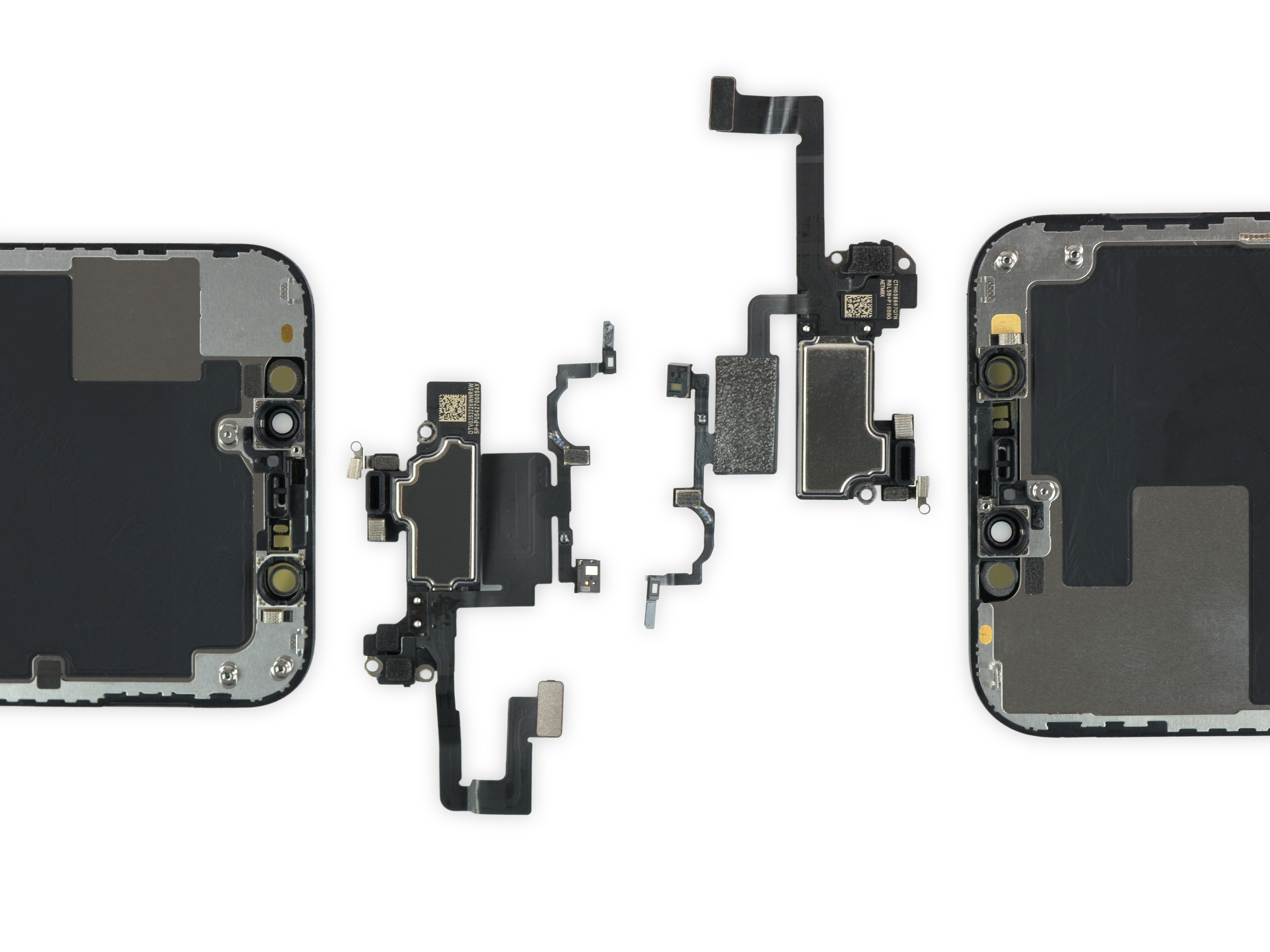

      • Le fotocamere frontali della versione USA anche questa volta hanno quel qualcosa in più rispetto alla scarna versione europea.
      • Abbiamo visto questi quadrati misteriosi nel corso dei nostri smontaggi dell'iPhone 12. Vivono in un piccolo spazio accogliente tra i moduli della fotocamera Face ID, più o meno dove potresti aspettarti di trovare il sensore luce ambiente di un vecchio iPhone.
      • La loro assenza negli iPhone europei potrebbe suggerire l'esistenza di una terza antenna mmWave di qualche tipo (benché non somigli a nessuna antenna mmWave che conosciamo). Abbiamo cercato di costringerla con i raggi X, ma si è rifiutata di parlare.
      • Roba da chiedersi se qualcuno alla Apple si sia guadagnato lo stipendio per tutto l'anno miniaturizzando ancor di più il sensore luce ambiente per liberare questo spazio. Dove andremo a finire?
      • La scheda logica viene fuori dalla sua nuova abitazione lungo il bordo sinistro, come i suoi parenti col 12, lasciando spazio alle massicce fotocamere posteriori sulla destra
      • La scheda USA ha un cavo flessibile di antenna mmWave saldato nella sua faccia inferiore (l'abbiamo dissaldato restando dietro le quinte). Riparatori americani, attenzione: non cercate di strappare fuori la scheda!
