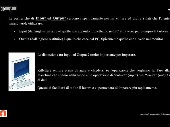

    4. TRASHWARE, Input & Output: passo 4, immagine 1 di 3 TRASHWARE, Input & Output: passo 4, immagine 2 di 3 TRASHWARE, Input & Output: passo 4, immagine 3 di 3

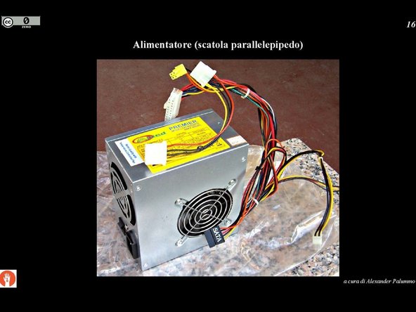

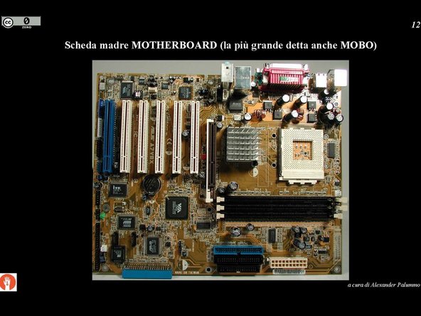

    5. TRASHWARE, Componenti base 1: passo 5, immagine 1 di 3 TRASHWARE, Componenti base 1: passo 5, immagine 2 di 3 TRASHWARE, Componenti base 1: passo 5, immagine 3 di 3

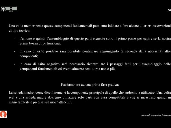

    7. TRASHWARE, Inizio fase pratica: passo 7, immagine 1 di 3 TRASHWARE, Inizio fase pratica: passo 7, immagine 2 di 3 TRASHWARE, Inizio fase pratica: passo 7, immagine 3 di 3

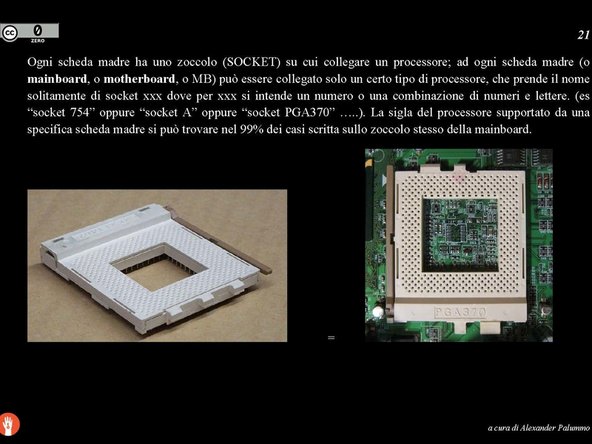

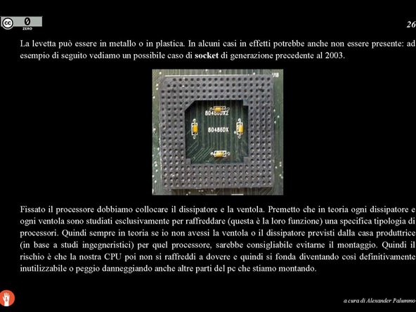

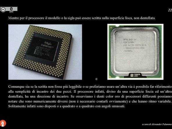

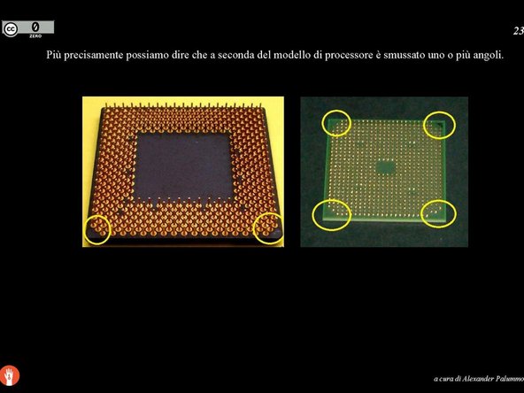

    8. TRASHWARE, Riconoscimento Socket/CPU: passo 8, immagine 1 di 3 TRASHWARE, Riconoscimento Socket/CPU: passo 8, immagine 2 di 3 TRASHWARE, Riconoscimento Socket/CPU: passo 8, immagine 3 di 3

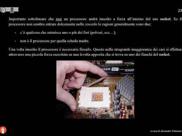

    9. TRASHWARE, Montaggio CPU: passo 9, immagine 1 di 3 TRASHWARE, Montaggio CPU: passo 9, immagine 2 di 3 TRASHWARE, Montaggio CPU: passo 9, immagine 3 di 3

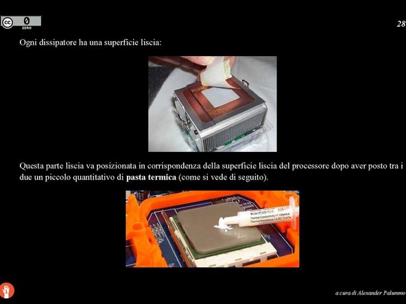

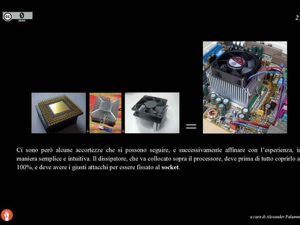

    10. TRASHWARE, Montaggio Dissipatore: passo 10, immagine 1 di 3 TRASHWARE, Montaggio Dissipatore: passo 10, immagine 2 di 3 TRASHWARE, Montaggio Dissipatore: passo 10, immagine 3 di 3

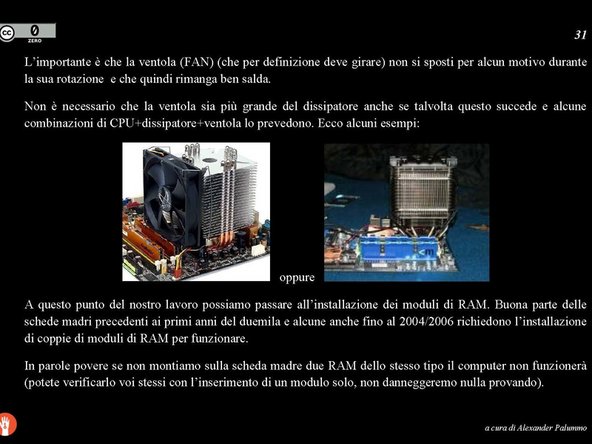

    11. TRASHWARE, Montaggio ventola CPU: passo 11, immagine 1 di 2 TRASHWARE, Montaggio ventola CPU: passo 11, immagine 2 di 2

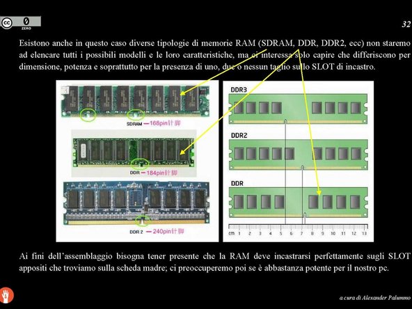

    12. TRASHWARE, Riconoscimento/Montaggio RAM: passo 12, immagine 1 di 2 TRASHWARE, Riconoscimento/Montaggio RAM: passo 12, immagine 2 di 2

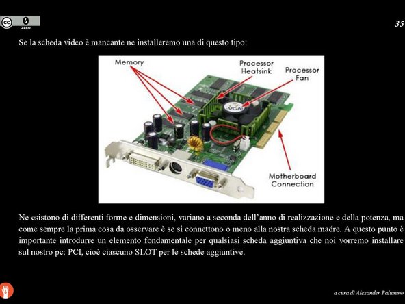

    13. TRASHWARE, Scheda/Porta video: passo 13, immagine 1 di 2 TRASHWARE, Scheda/Porta video: passo 13, immagine 2 di 2

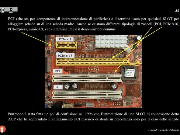

    14. TRASHWARE, Riconoscimento connettore schede: passo 14, immagine 1 di 3 TRASHWARE, Riconoscimento connettore schede: passo 14, immagine 2 di 3 TRASHWARE, Riconoscimento connettore schede: passo 14, immagine 3 di 3

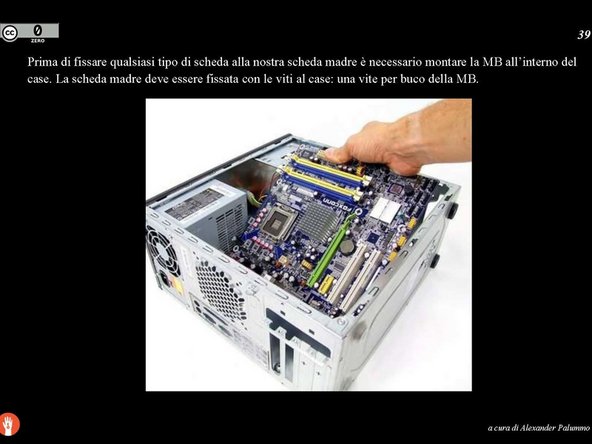

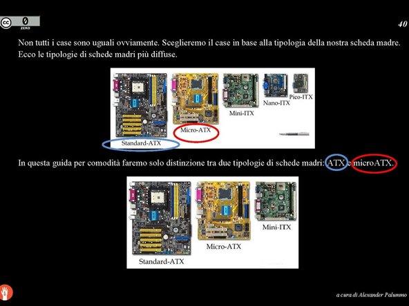

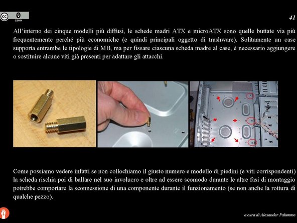

    15. TRASHWARE, Scelta Case e montaggio MB: passo 15, immagine 1 di 3 TRASHWARE, Scelta Case e montaggio MB: passo 15, immagine 2 di 3 TRASHWARE, Scelta Case e montaggio MB: passo 15, immagine 3 di 3

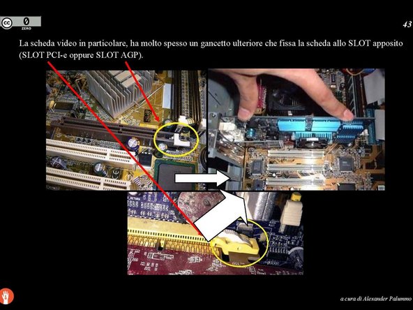

    16. TRASHWARE, Montaggio schede e alimentatore: passo 16, immagine 1 di 3 TRASHWARE, Montaggio schede e alimentatore: passo 16, immagine 2 di 3 TRASHWARE, Montaggio schede e alimentatore: passo 16, immagine 3 di 3

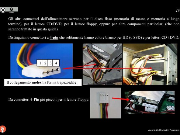

    17. TRASHWARE, I connettori di alimentazione: passo 17, immagine 1 di 3 TRASHWARE, I connettori di alimentazione: passo 17, immagine 2 di 3 TRASHWARE, I connettori di alimentazione: passo 17, immagine 3 di 3

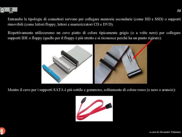

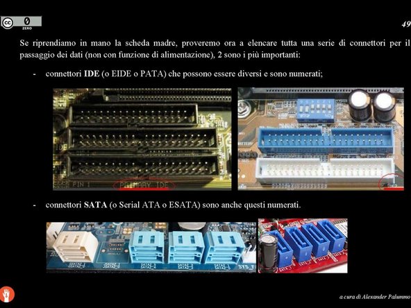

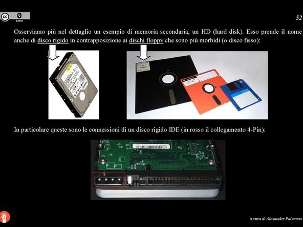

    19. TRASHWARE, Connettori e cavi dati: passo 19, immagine 1 di 3 TRASHWARE, Connettori e cavi dati: passo 19, immagine 2 di 3 TRASHWARE, Connettori e cavi dati: passo 19, immagine 3 di 3

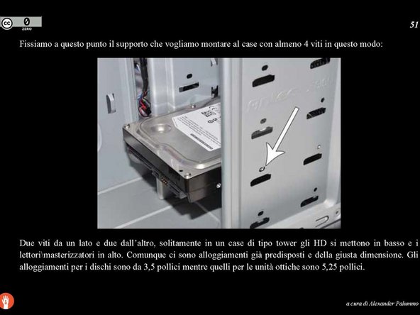

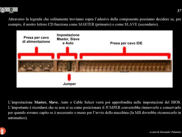

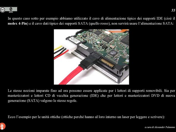

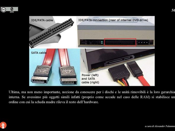

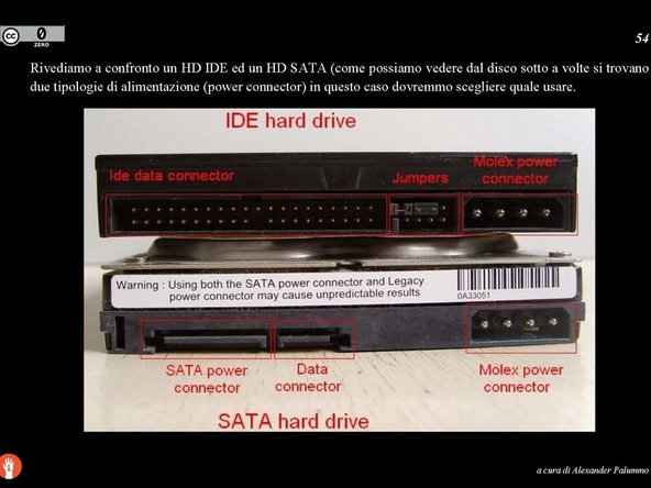

    20. TRASHWARE, Assemblaggio IDE/SATA 1: passo 20, immagine 1 di 3 TRASHWARE, Assemblaggio IDE/SATA 1: passo 20, immagine 2 di 3 TRASHWARE, Assemblaggio IDE/SATA 1: passo 20, immagine 3 di 3
      • Inserisci qui la competenza.
      Chiedi a FixBot
      Aggiungi Commento
    21. TRASHWARE, Assemblaggio IDE/SATA 2: passo 21, immagine 1 di 3 TRASHWARE, Assemblaggio IDE/SATA 2: passo 21, immagine 2 di 3 TRASHWARE, Assemblaggio IDE/SATA 2: passo 21, immagine 3 di 3

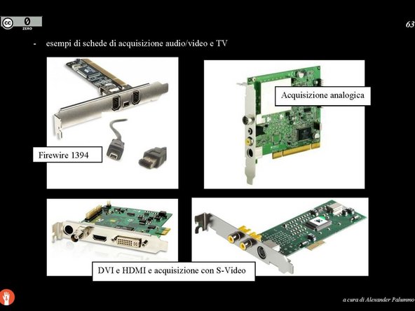

    23. TRASHWARE, Altre schede utili: passo 23, immagine 1 di 3 TRASHWARE, Altre schede utili: passo 23, immagine 2 di 3 TRASHWARE, Altre schede utili: passo 23, immagine 3 di 3

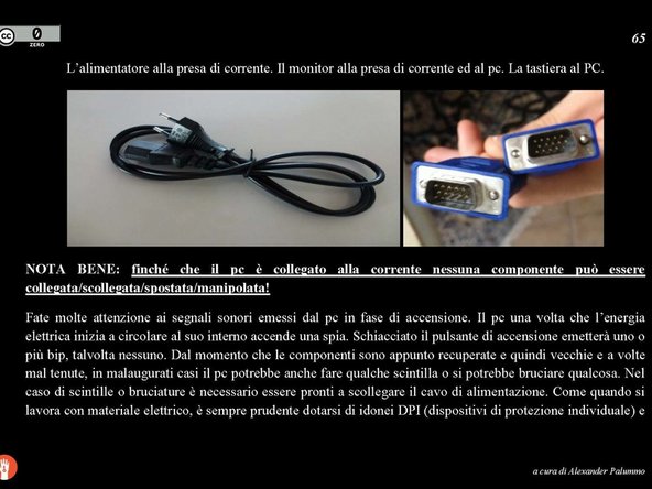

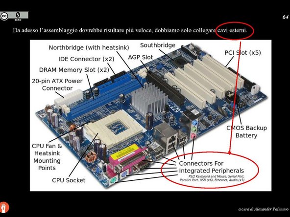

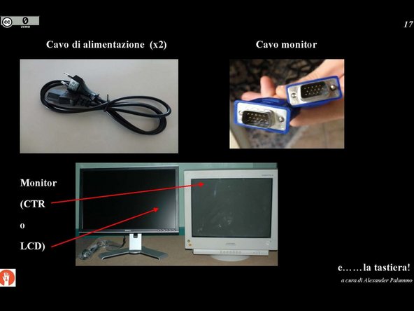

    24. TRASHWARE, Cavi esterni al Case: passo 24, immagine 1 di 2 TRASHWARE, Cavi esterni al Case: passo 24, immagine 2 di 2

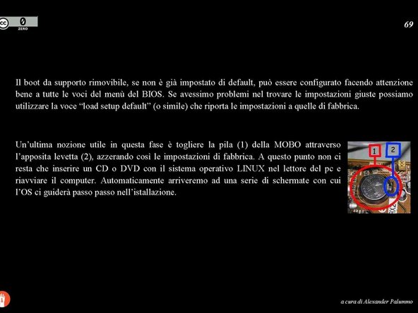

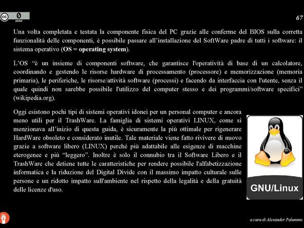

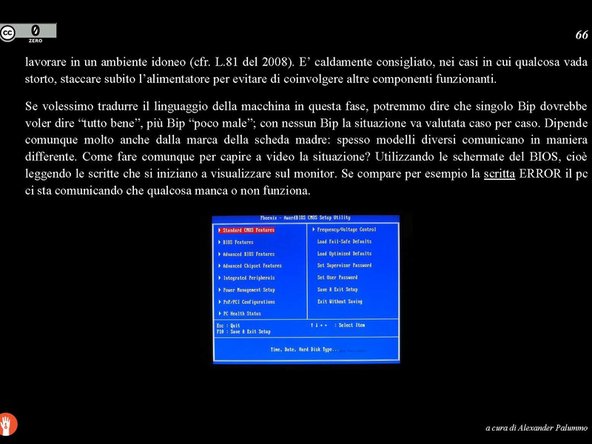

    25. TRASHWARE, BIOS e avvio OS: passo 25, immagine 1 di 3 TRASHWARE, BIOS e avvio OS: passo 25, immagine 2 di 3 TRASHWARE, BIOS e avvio OS: passo 25, immagine 3 di 3
