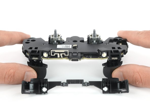

  27. Sostituzione grilletti controller Google Stadia, Rimuovi il pulsanti dorsali: passo 27, immagine 1 di 3 Sostituzione grilletti controller Google Stadia, Rimuovi il pulsanti dorsali: passo 27, immagine 2 di 3 Sostituzione grilletti controller Google Stadia, Rimuovi il pulsanti dorsali: passo 27, immagine 3 di 3
    • Posiziona il controller Google Stadia sulla tua superficie di lavoro con la porta di ricarica rivolta verso di te.
    • Premi entrambi i grilletti allo stesso momento e i pulsanti dorsali dovrebbero cadere dall'assemblaggio della scheda logica.
    • Rimuovi i pulsanti dorsali.

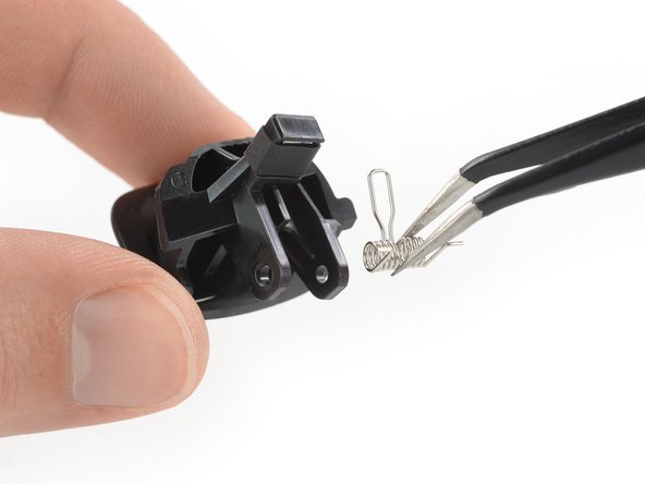

  31. Sostituzione grilletti controller Google Stadia, Rimuovi la molla: passo 31, immagine 1 di 2 Sostituzione grilletti controller Google Stadia, Rimuovi la molla: passo 31, immagine 2 di 2
    • Usa un paio di pinzette per rimuovere la molla dal grilletto sinistro.

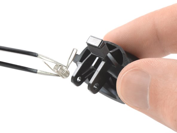

  35. Sostituzione grilletti controller Google Stadia, Rimuovi la molla: passo 35, immagine 1 di 2 Sostituzione grilletti controller Google Stadia, Rimuovi la molla: passo 35, immagine 2 di 2
    • Usa un paio di pinzette per rimuovere la molla dal grilletto destro.
