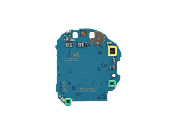

    • Tolta questa scheda madre di forma vagamente discoidale, guardiamo al di sotto degli schermi e troviamo:
    • Un SiP FO_FLP Samsung che combina un processore Exynos 9110 dual core, Cortex A53 da 1,15 GHz, 1 GB di DRAM di propria produzione e l'IC di gestione alimentazione.
    • SiP FO-PLP sta per System-in-Package Fan-Out Panel Level Packaging ed è l'idea Samsung per mettere quanta più tecnologia possibile in un pacchetto davvero minuscolo, tecnica giù usata nel Galaxy Watch originale.
    • IC Frequenza Intermedia Samsung Shannon 915
    • Controller NFC NXP PN80T con Secure Element
    • Modulo WiFi/Bluetooh Broadcom BCM430132 e Location hub GNSS Broadcom per GPS/GLONASS ecc.
    • Probabilmente un amplificatore di potenza Qualcomm Atheros QPA5580
    • Ricevitore wireless di potenza IDT P9222S
  6. Smontaggio Samsung Galaxy Watch3: passo 6, immagine 1 di 2 Smontaggio Samsung Galaxy Watch3: passo 6, immagine 2 di 2
    • Identificazione degli IC, parte 2:
    • Secure Element STMicroelectronics ST33G1M2
    • Sensore di pressione STMicroelectronics LPS22HB
    • Accelerometro e giroscopio a tre assi STMicroelectronics LSM6DSOP
    • Interruttore di sintonizzazione antenna Infineon BGSA14GN10 SP4T
    • Amplificatore a basso volume GPS/GLONASS/Galileo/COMPASS NXP Semiconductor BGU8309
