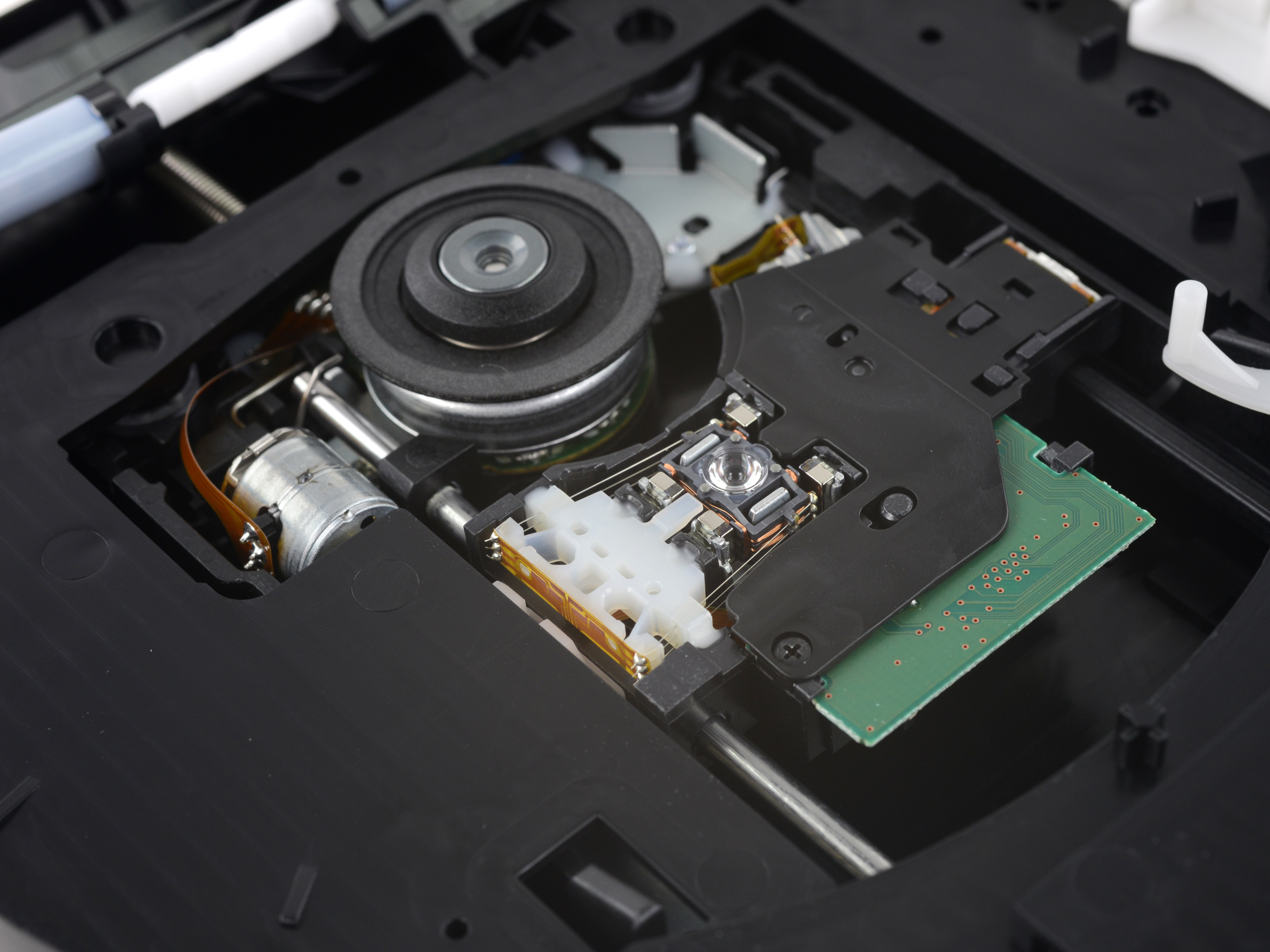

  13. Smontaggio Playstation 4 Pro: passo 13, immagine 1 di 3 Smontaggio Playstation 4 Pro: passo 13, immagine 2 di 3 Smontaggio Playstation 4 Pro: passo 13, immagine 3 di 3
    • Abbiamo quindi sollevato il lettore CD, stile Capitan Artiglio.
    • Con qualche artigliata (e qualche svitamento) siamo riusciti ad aprirlo. Abbiamo trovato:
    • Tante molle.
    • Un gruppo con una lente su una rotaia con degli stabilizzatori.
    • E alcuni begli ingranaggi.
    • Il gruppo del lettore laser del lettore CD è pronto per il suo primo piano.
    • Ricordati di disattivare i tuoi laser prima di maneggiarli.
    • Abbiamo usato dell'aria compressa per muovere il braccio scorrevole. è super responsivo e probabilmente fa un buon lavoro per evitare salti di lettura.
    • Va bene per giocare mentre fai del fuoristrada o se vivi nella sismica California.
