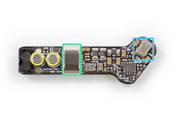

    9. Smontaggio Nothing Ear (1): passo 9, immagine 1 di 3 Smontaggio Nothing Ear (1): passo 9, immagine 2 di 3 Smontaggio Nothing Ear (1): passo 9, immagine 3 di 3
      • Tutti a bordo! Sul davanti abbiamo:
      • SoC audio Bluetooth Bestechnic BES2500YA
      • Un microfono per la tua voce durante le chiamate, che è posizionato di fianco all'apertura sul fondo del gambo dell'auricolare.
      • E sul retro:
      • I due contatti di ricarica
      • Un altro magnete per tenere gli auricolari al loro posto mentre caricano
      • Un altro microfono per la cancellazione del rumore ambientale
      • Caricabatterie ThinkPlus Semiconductor SY5500
