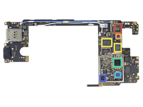

    9. Smontaggio Essential Phone: passo 9, immagine 1 di 1
      • E sul retro:
      • Modulo RF fusion LB Qorvo QM78012
      • Modulo amplificatore di potenza Skyworks Solutions 77360-2
      • Avago AFEM-9046 and AFEM-9036
      • Qualcomm PM8998 (simile al PM8920)
      • Amplificatore audio NXP Semiconductors TFA9891
      • IC gestione alimentazione Qualcomm SMB1381
      • Convertitore DC-DC ON Semiconductor (probabile)

      • Ed ecco il resto dei chip:
      • IC gestione alimentazione Qualcomm PM8005
      • IC connettore Snap wireless SiBeam SB6212CZU
      • Controller host USB 3.0 Fresco Logic FL1100-1A0-LX
      • Envelope tracker Qualcomm QET4100
      • Convertitori boost sincroni da 8 A Texas Instruments TPS61235P
      • Controller NFC NXP Semiconductor Q2101 (probabile)
      • Switch DPDT USB 2.0 da 480 Mbps ON Semiconductor FSUSB43L10X FSUSB43L10X
