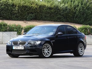

La quinta generazione di BMW Serie 3 è basata sulla piattaforma E9X. L'automobile raffigurata ha un telaio E90. Il telaio E9X è stato utilizzato dal 2004 al 2013, quando è stato rilasciato il telaio F1X. Quando si parla di un telaio non specifico, questa generazione viene generalmente indicata come telaio E9X, poiché esistono più telai per questa generazione di serie 3, a seconda dello stile di carrozzeria (E90/E91/E92/E93).
