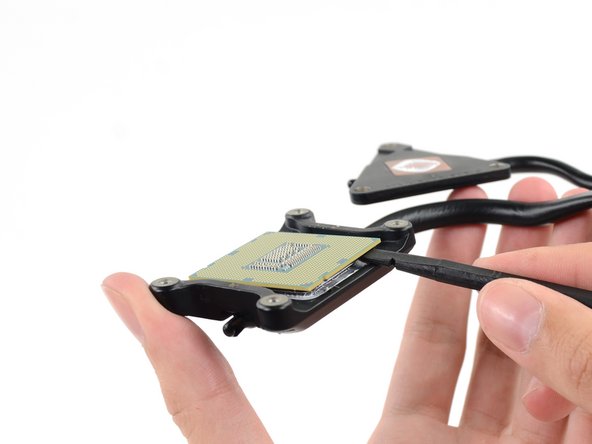

  68. Sostituzione dissipatore di calore iMac Intel 21.5" EMC 2544, CPU: passo 68, immagine 1 di 2 Sostituzione dissipatore di calore iMac Intel 21.5" EMC 2544, CPU: passo 68, immagine 2 di 2
    • La CPU sarà molto probabilmente incollata al dissipatore con della pasta termica.
    • Inserisci la parte piatta di uno spudger tra la CPU e il dissipatore.
    • Solleva delicatamente la CPU dal dissipatore, ruotando lo spudger verso l'alto.
