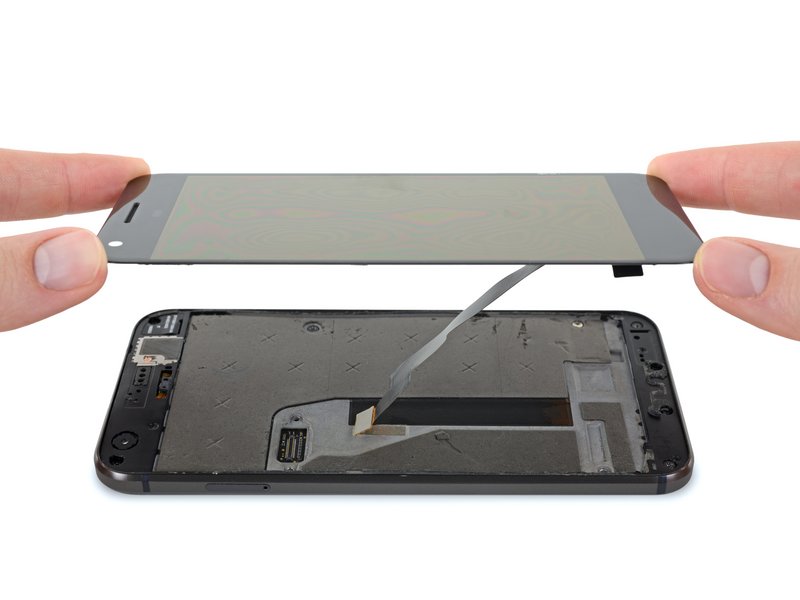

    • Una volta tagliato l'adesivo, solleva lentamente il display dalla parte superiore (quella con la griglia per gli altoparlanti), ruotalo delicatamente oltre la verticale e disponilo, come mostrato, con la superficie frontale posata sulla parte inferiore del dispositivo.
    • Non dimenticare che c'è adesivo appiccicoso ovunque, quindi considera di lasciare un plettro di apertura tra lo schermo e il display, per evitare di spargere la sporcizia!
    • Non cercare di rimuovere completamente il display, è ancora collegato con un fragile cavo sottile. Fai attenzione a non forzare il cavo mentre muovi il display.

    • Utilizza uno spudger per sollevare il connettore del cavo del display, liberando il display.
    • Durante il riassemblaggio, infila delicatamente un lato e fallo scattare in posizione, poi passa all'altro.
    • Non forzare questo tipo di connettore in posizione, poiché potrebbero verificarsi danni (dovrai sentire un leggero scatto, ma se in seguito lo forzerai troppo danneggerai permanentemente il tuo connettore).
  10. Sostituzione display Google Pixel: passo 10, immagine 1 di 1
    • Rimuovi il display.
