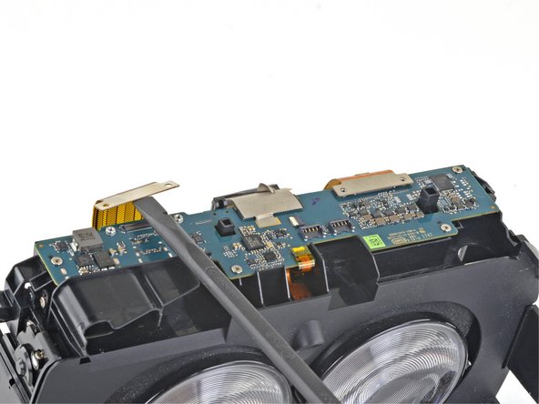

  29. HTC Vive Pro Daughterboard Replacement, Remove the daughterboard: passo 29, immagine 1 di 3 HTC Vive Pro Daughterboard Replacement, Remove the daughterboard: passo 29, immagine 2 di 3 HTC Vive Pro Daughterboard Replacement, Remove the daughterboard: passo 29, immagine 3 di 3
    • Use the flat end of your spudger to disconnect the two press connectors from the daughterboard.

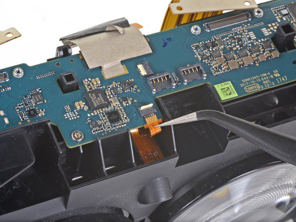

  30. HTC Vive Pro Daughterboard Replacement: passo 30, immagine 1 di 2 HTC Vive Pro Daughterboard Replacement: passo 30, immagine 2 di 2
    Attrezzo utilizzato in questo passaggio:
    • Use a pair of tweezers to remove the Kapton tape covering the last remaining ZIF connector.
  31. HTC Vive Pro Daughterboard Replacement: passo 31, immagine 1 di 3 HTC Vive Pro Daughterboard Replacement: passo 31, immagine 2 di 3 HTC Vive Pro Daughterboard Replacement: passo 31, immagine 3 di 3
    • Use the pointed end of your spudger to flip up the locking flap on the ZIF connector.
    • Use a pair of tweezers to disconnect the ribbon cable from the ZIF connector.
