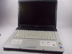

Soluzione problemi Vaio FS VGRFS640
Come rimuovere la copertura posteriore
