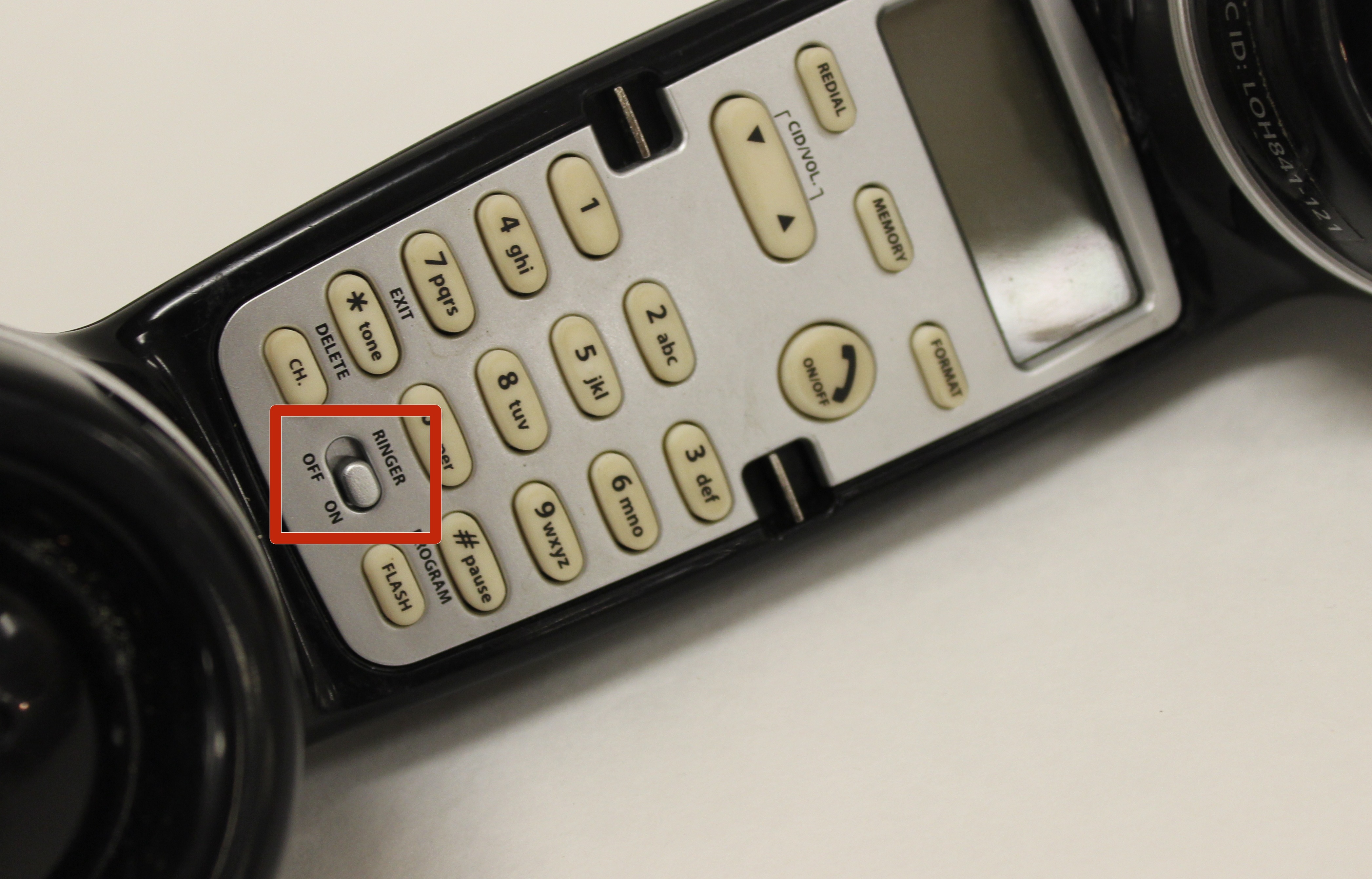

Il portatile non squilla
Assicurati che l'interruttore di accensione/spegnimento della suoneria sul portatile sia in posizione ON. Potresti avere troppi telefoni collegati sulla tua linea. Prova a scollegarne alcuni. Se continua a non funzionare, vedi la soluzione sopra per "Nessun segnale di linea".
