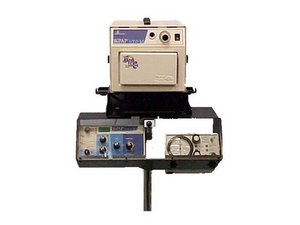

L'unità non si accende
Il ventilatore non mostrerà alcun segno di funzionamento.
Il cavo di alimentazione non è collegato saldamente
Verifica che i collegamenti del cavo di alimentazione siano inseriti saldamente e collegati all'unità e alla presa a muro.
L'unità non è collegata a una presa funzionante
Verifica che la presa a muro sia alimentata. Controlla l'interruttore automatico.
Il fuso dell'unità è bruciato
Sostituisci il fuso con uno di specifica corretta. Rimuovi il portafusibile premendo sulle piccole linguette ai lati del supporto. Estrai completamente il portafusibile dall'unità. Sostituisci i vecchi fusi con fusi nuovi dello stesso tipo e specifica. Reinserisci il portafusibile nell'unità.
Ispeziona i fusi ogni anno. Controlla la presenza di aree annerite sul vetro. Se i fusi appaiono anneriti, o se l'unità non funziona quando l'interruttore è acceso, cambia i fusi. Verifica che il valore del fuso soddisfi la specifica.
Malfunzionamento dell'interruttore di alimentazione principale
Rimuovi il cavo di alimentazione dalla presa a muro e dall'unità. Con un ohmmetro, controlla tra i collegamenti superiore e inferiore su ciascun lato dell'interruttore. Quando l'interruttore è su “OFF”, i collegamenti dovrebbero essere aperti. Quando l'interruttore è su “ON”, i collegamenti dovrebbero essere chiusi.
Il vano portafusibili è danneggiato o installato in modo errato
Rimuovi il vano portafusibili dall'ingresso AC e ispeziona il vano per verificare la presenza di molle danneggiate. Rimuovi il portafusibile premendo sulle piccole linguette ai lati del supporto. Estrai completamente il portafusibile dall'unità. Sostituisci i vecchi fusi con fusi nuovi dello stesso tipo e specifica. Reinserisci il portafusibile nell'unità.
Il selettore di tensione è impostato sulla tensione errata
Verifica le impostazioni corrette del selettore di tensione sul retro dell'unità. Se l'unità è impostata a 230 V ma collegata a una linea da 115 V, l'unità non funzionerà. Se l'unità è impostata a 115 V ma collegata a una linea da 230 V, l'unità potrebbe funzionare in modo intermittente.
Il cavo del motore non è inserito saldamente nella posizione J1 sulla scheda di controllo del motore
Verifica che il terminale sia orientato correttamente e fissato saldamente ai pin della scheda.
Trasformatore difettoso
Esegui il controllo del trasformatore. Spegni l'unità, scollega il cavo di alimentazione dalla presa a muro e dall'unità, rimuovi i fusi dell'ingresso AC. Rimuovi il portafusibile premendo sulle piccole linguette ai lati del supporto. Estrai completamente il portafusibile dall'unità. Sostituisci i vecchi fusi con fusi nuovi dello stesso tipo e specifica. Reinserisci il portafusibile nell'unità. Rimuovi la copertura avvolgente. Collega un ohmmetro ai terminali T5 e T6 del trasformatore. La resistenza dovrebbe essere di 10,6 ohm +/- 10% quando il selettore di tensione è impostato su 230 V, e dovrebbe essere di circa 5,3 ohm +/- 10 % quando il selettore di tensione è impostato su 115 V. Ripeti il passaggio precedente con l'ohmmetro ai terminali T1 e T2 del trasformatore.
Cablaggio difettoso (terminali troppo schiacciati o rotti)
Controlla il cablaggio dell'interruttore di alimentazione; spegni l'unità, scollega il cavo di alimentazione dalla parete e dall'unità, rimuovi la copertura avvolgente. Controlla la continuità dei cavi dall'interruttore al lato primario del trasformatore. Il cavo bianco superiore sull'interruttore è collegato al terminale T3 del trasformatore e il cavo rosso superiore sull'interruttore è collegato al terminale T4 del trasformatore.
Se il cavo è in circuito aperto
Spegni l'unità, scollega il cavo di alimentazione dalla parete e dall'unità e rimuovi la copertura avvolgente. Controlla la continuità dei cavi dall'interruttore al lato primario del trasformatore. Il cavo bianco superiore sull'interruttore è collegato al terminale T3 del trasformatore. Il cavo rosso superiore sull'interruttore è collegato al terminale del trasformatore.
L'unità si avvia/arresta
L'unità non può eseguire l'operazione per più di pochi secondi.
Collegamento del cavo di alimentazione allentato sull'unità o sulla presa a muro
Verifica che i collegamenti del cavo di alimentazione siano inseriti saldamente nell'unità e nella parete.
Surriscaldamento del gruppo soffiatore
Sostituisci il gruppo soffiatore. Rimuovi la copertura avvolgente. Con un cacciavite dinamometrico, rimuovi le quattro viti a croce Phillips che fissano le barre trasversali dei due tappi terminali ai tappi anteriore e posteriore. Ruota leggermente le barre trasversali e sollevale fuori dall'unità. Scollega i tubi di prelievo del flusso dalla parte superiore del gruppo soffiatore. Capovolgi l'unità. Scollega il connettore del cavo del soffiatore dalla MCB. Il connettore è un connettore bianco a * pin. Con un cacciavite a punta piatta, apri la clip di fissaggio del cavo sul fondo del coperchio del soffiatore e rimuovi i cavi dalla clip. Rimuovi la fascetta del tubo sulla porta di ingresso del soffiatore e scartala. Fai scorrere delicatamente il soffietto lontano dalla porta di ingresso del soffiatore. Rimuovi le quattro viti Phillips rimanenti che collegano il tappo terminale anteriore al telaio. Raddrizza l'unità. Rimuovi la fascetta del tubo sulla porta di uscita del soffiatore e scartala. Fai scorrere il connettore flessibile fuori dalla porta di uscita. Apri le clip di fissaggio del cavo all'esterno dell'alloggiamento del soffiatore, rimuovi i fasci di cavi dalla clip e sposta i cavi lontano dall'alloggiamento del soffiatore. Posiziona l'unità sul fianco con il lato del trasduttore del soffiatore rivolto verso l'alto. Sposta il tappo terminale. Utilizzando una chiave a bussola impostata a 10 in-lb (1,13 Nm), rimuovi i quattro dadi che fissano il gruppo soffiatore ai supporti antivibranti in gomma. Tira lentamente il lato del trasduttore del gruppo soffiatore. Taglia e scarta le fascette stringicavo facendo attenzione a non tagliare il soffietto. Rimuovi il gruppo soffiatore dal telaio del BiPAP. Rimuovi la copertura protettiva adesiva dalla clip di fissaggio del cavo nel kit di sostituzione. Fissa la clip sul fondo del coperchio del soffiatore approssimativamente nella stessa posizione e orientamento del gruppo soffiatore originale.
Flusso e/o pressione bassi
Il flusso o la pressione sono molto più bassi della resa prevista.
Scheda di controllo Bipap difettosa
Spegni l'unità, scollega il cavo di alimentazione dalla parete e dall'unità e rimuovi la copertura avvolgente. Controlla l'integrità e l'orientamento del connettore J1 sulla BCB. Collega un voltmetro DC tra J1-1 (massa) e J1-2. Ricollega il cavo di alimentazione e accendi l'unità.
Gruppo soffiatore difettoso
Spegni l'unità, scollega il cavo di alimentazione dalla parete. Ricollega il cavo di alimentazione dalla parete, monitora la pressione all'uscita con un manometro. Accendi l'unità e tieni la valvola chiusa. Se la pressione di uscita non è stabile, sostituisci il gruppo soffiatore.
Filtro sporco o intasato
Sostituisci il filtro di aspirazione. Spegni l'unità (OFF) e scollega il cavo elettrico dalla presa a muro e dal retro dell'unità. Premi verso il basso e tira la parte superiore del Whisper Cap. Devi premere solo 3 mm (1/8") per consentire al bordo superiore del Whisper Cap di superare il fermo del filtro. Tira verso l'alto la parte inferiore del Whisper Cap finché il bordo inferiore non supera il fermo del filtro. Individua il pulsante al centro del portafiltro sotto la superficie del filtro. Premi il pulsante e tira il filtro fuori da tutti e quattro i lati del portafiltro. Getta via il filtro sporco. Il filtro non è lavabile. Centra il nuovo filtro sul portafiltro. Premi delicatamente sul pulsante centrale e inserisci il filtro su tutti e quattro i lati. Rilascia il pulsante. Il filtro deve essere intatto e fissato saldamente, coprendo l'intero supporto. Rimuovi e riadatta il filtro se necessario. Inserisci il bordo inferiore del Whisper Cap dietro il bordo inferiore interno del fermo del filtro. Premi contemporaneamente sulla parte superiore del Whisper Cap e spingi verso l'interno finché il bordo superiore del Whisper Cap non scatta in posizione dietro il bordo superiore interno del fermo del filtro. Il filtro deve essere sempre in posizione quando l'unità è in uso.
Valvola difettosa
Spegni l'unità, scollega l'alimentazione dalla parete e dall'unità e rimuovi la copertura avvolgente. Controlla l'integrità e l'orientamento del connettore J1 sulla BCB. Collega un voltmetro DC tra J1-1 (massa) e J1-2. Ricollega il cavo di alimentazione e accendi l'unità.
Fluttuazioni di pressione durante le modalità IPAP o EPAP
La pressione è incoerente e fluttua al di fuori delle specifiche di fabbrica.
Scheda di controllo del motore difettosa
Esegui i controlli della scheda di controllo del motore. Spegni l'unità, scollega il cavo di alimentazione dalla parete e dall'unità, e rimuovi la copertura avvolgente. Collega il cavo negativo di un voltmetro DC al pin 6 di J2. Collega il cavo positivo al pin 5 di J2. Ricollega il cavo di alimentazione e accendi l'unità. Il voltmetro dovrebbe leggere da +14 a +18 VDC. Collega il cavo negativo del voltmetro al pin 6 di J2. Collega il cavo positivo al pin 7 di J2. La tensione dovrebbe essere da -14 a 18 VDC.
Esegui il controllo della pressione del soffiatore. Spegni l'unità, scollega il cavo di alimentazione dalla parete e dall'unità, e rimuovi la copertura avvolgente. Ricollega il cavo di alimentazione all'unità e alla parete. Monitora la pressione all'uscita con un manometro. Accendi l'unità e tieni la valvola chiusa. Se la pressione di uscita non è stabile, sostituisci il gruppo soffiatore.
Controllo della pressione del soffiatore
Spegni l'unità, scollega il cavo di alimentazione dalla parete e dall'unità e rimuovi la copertura avvolgente. Ricollega il cavo di alimentazione all'unità e alla parete. Monitora la pressione all'uscita con un manometro. Accendi l'unità e tieni la valvola chiusa. Se la pressione di uscita non è stabile, sostituisci il gruppo soffiatore.
Flusso o pressione imprecisi
Il flusso e la pressione visualizzati non corrispondono alla lettura reale
Malfunzionamento del soffiatore o del controller di pressione
Esegui la calibrazione senza apportare alcuna regolazione ai trimmer sulla scheda di controllo del motore e registra i dati. Confronta i dati del test con le specifiche; se l'unità non soddisfa le specifiche, esegui la calibrazione completa e regola nuovamente i trimmer dove necessario. Se l'unità fallisce, sostituisci la parte indicata dal test.
Perdita nel sistema
Ispeziona visivamente il connettore flessibile, il soffietto e il timing della pressione per crepe o rotture. Ispeziona le fascette del tubo e le fascette in nylon. Ispeziona il soffietto o il tubo sotto le fascette. Verifica che tutti i raccordi siano serrati e che la maschera non abbia perdite.
Rumore/vibrazioni eccessivi
L'unità è rumorosa e produce un rumore simile a un macinìo.
Funzionamento senza filtro: il plenum vibra
Installa il filtro. Centra il filtro sul portafiltro. Premi delicatamente sul pulsante centrale e inserisci il filtro su tutti e quattro i lati. Rilascia il pulsante. Il filtro deve essere intatto e fissato saldamente, coprendo l'intero supporto. Rimuovi e riadatta il filtro se necessario. Inserisci il bordo inferiore del Whisper Cap dietro il bordo inferiore interno del fermo del filtro. Premi contemporaneamente sulla parte superiore del Whisper Cap e spingi verso l'interno finché il bordo superiore del Whisper Cap non scatta in posizione dietro il bordo superiore interno del fermo del filtro. Il filtro deve essere sempre in posizione quando l'unità è in uso.
Il cablaggio vibra contro il gruppo soffiatore
Sposta il cablaggio lontano dal gruppo soffiatore.
La pressione del soffiatore è eccessivamente alta
Esegui la calibrazione e i controlli di calibrazione senza apportare alcuna regolazione ai trimmer; registra i dati. Confronta i dati del test con le specifiche. Se l'unità non soddisfa le specifiche, esegui la configurazione del sistema e il test finale, quindi regola nuovamente la velocità del motore come necessario.
Gruppo soffiatore danneggiato
