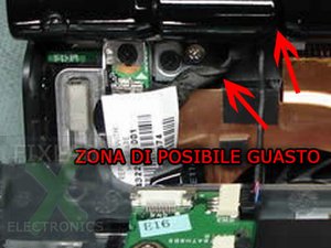

Al mio Hp Pavilion dv6500 lo schermo rimane nero, ho provato a collegarlo mediante porta HDMI ad un televisore e funziona, cosa è successo al monitor del notebook?
Aggiorna (10/06/2017)
Durante la fase di smontaggio del display si è rotta una stanghetta di plastica che serve a fissare la cover del display, quale tipo di colla posso utilizzare per riattaccarla?

Piero Sabino,
Per verificare devi smontare pc. Senza un minimo di esperienza non credo che riesci a verificare con precisione dove realmente si trova guasto.
Posso dirti più o meno dove guardare, ma per il resto dipende da te.
Credo che prima mossa è di acquistare inverter e sostituire, una procedura abbastanza facile da effettuare.
I punti dove guardare sono questi:

Se funziona con monitor esterno, prima cosa da sostituire è inverter. 90% dei casi, altrimenti devi verificare cavo flat che collega lo schermo con la mainboard. A volte con fatto di aprire e chiudere coperchio, cavo semplicemente si consuma e si stacca in punti dove schermo si piega. Ci sta anche la lampada (neon) che si aconsumato. Ma io personalmente punto su inverter.
Fai una prova conrto luce se riesci a vedere qualcosa sullo schermo mentre lo accendi.

Circa un'anno fa si è presentato questo problema per la prima volta e un amico mi disse che era necessario cambiare un pezzo, dopo ha funzionato normalmente fino a quando non si è ripresentato il problema.
da
Ricambi x questo modello ci sono tanti su principali marketplace, non costano tanto, ma se vuoi provare, dovresti smontare monitor e togliere inverter, credo che ci sono le saldature fredde, magari rifacendo le saldature inizia a funzionare, ma nn ti assicuro. Sempre meglio sostituire. Verifica se contro luce riesci a vedere qualcosa, sarebbe già una certezza...
da
Cosa dovrei vedere esattamente contro luce?
da
Se si nota qualcosa sullo schermo, usa una torcia puntata vicino allo schermo e controlla se vedi qualcosa nel panello LCD, nella partenza spesso si nota che schermo si oscurisce leggermente, se riesci a vedere qualcosa come al solito quando carica sistema operativo, puoi tranquilamente acquistare un inverter nuovo e risolvi problema.
da
All'avvio non si nota nulla.
