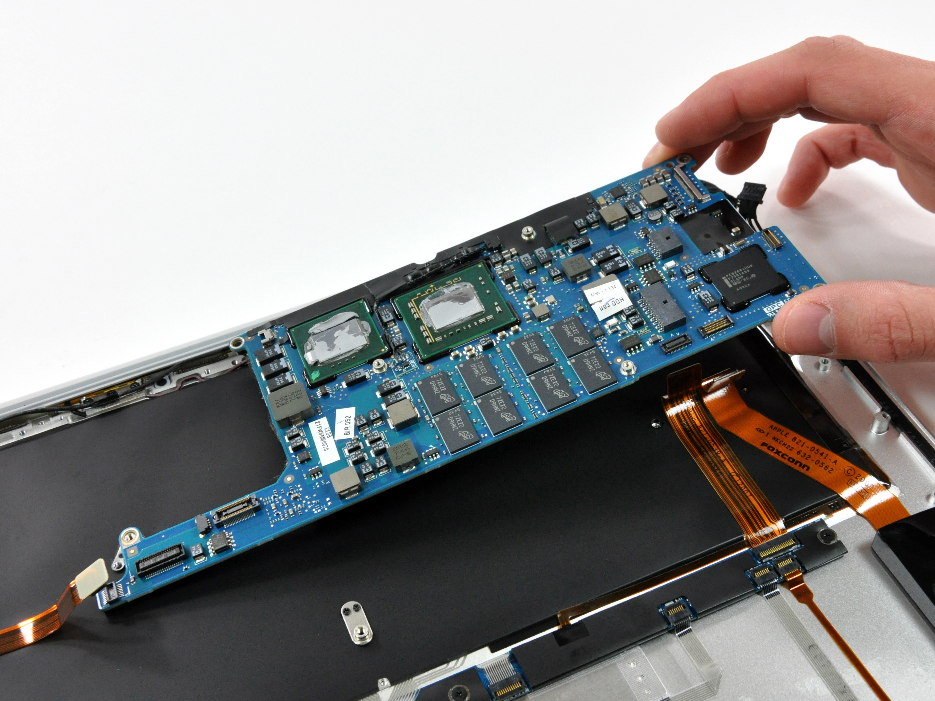

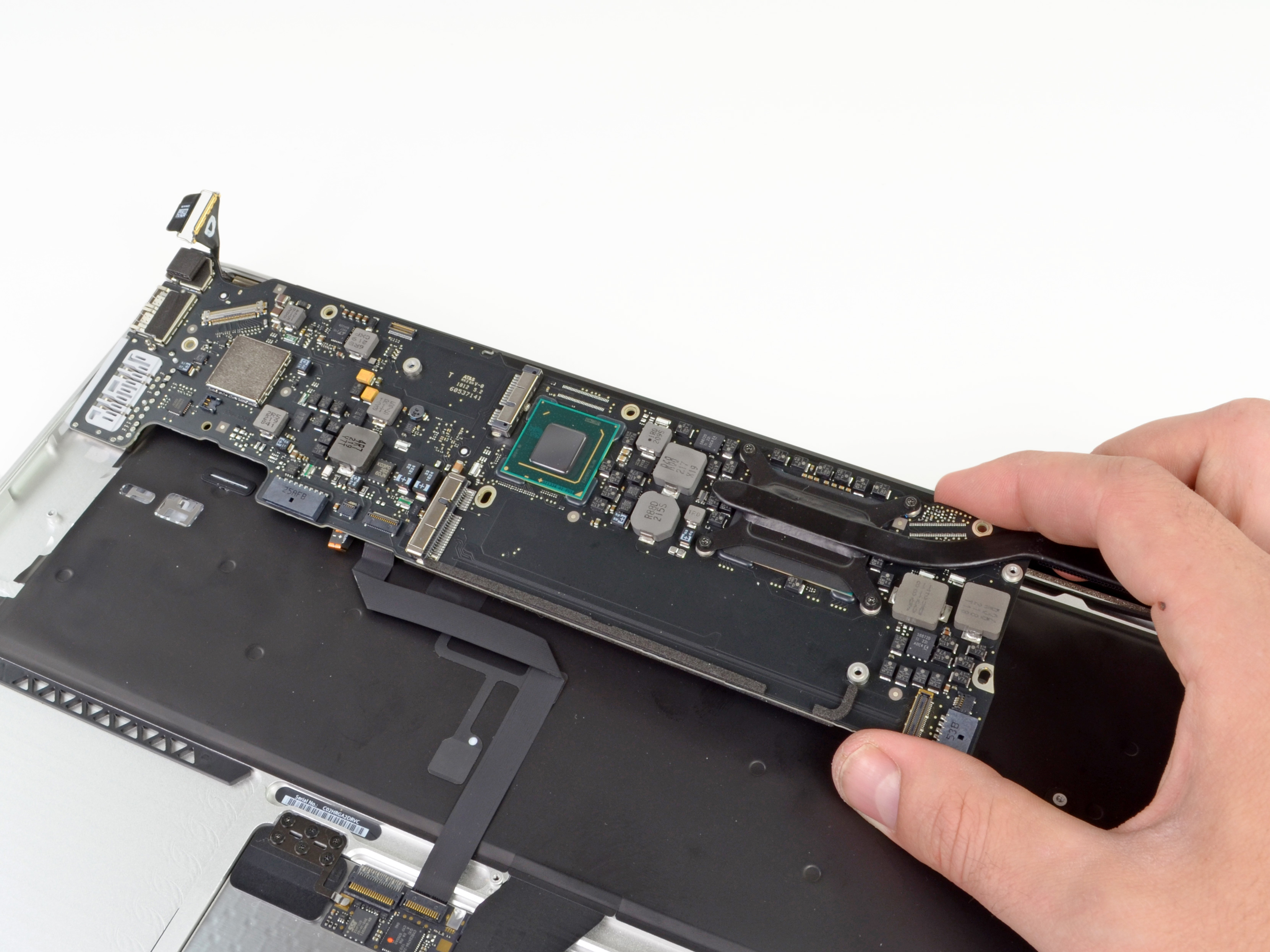

Italian: Salve volevo sapere se era possibile sostituire la scheda logica di un MacBook Air del 2008 con una più performance, tipo una del 2012
English: swap out logic board of a MacBook Air in 2008
Hi, I wanted to know if it was possible to replace the logic board of a 2008 MacBook Air with a more powerful version like a 2012.
Rispondi a questa domanda Anch'io ho questo problema
Questa è una buona domanda?
Punteggio 0
Aggiungi un commento
1 Risposta
Risposta Più Utile
Italian: Ci dispiace no, non è solo possibile.
Gli interni sono molto diversi, come potete vedere qui tra i due sistemi si stava chiedendo:
English: Sorry no, it's just not possible.
The internals are very different as you can see here between the two systems you were asking about:
