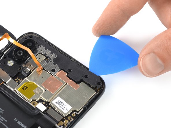

  16. Xiaomi Redmi Note 7 Fingerprint Sensor Replacement, Disconnect the fingerprint sensor: passo 16, immagine 1 di 2 Xiaomi Redmi Note 7 Fingerprint Sensor Replacement, Disconnect the fingerprint sensor: passo 16, immagine 2 di 2
    • Use the flat end of a spudger to pry up and disconnect the fingerprint sensor flex cable.

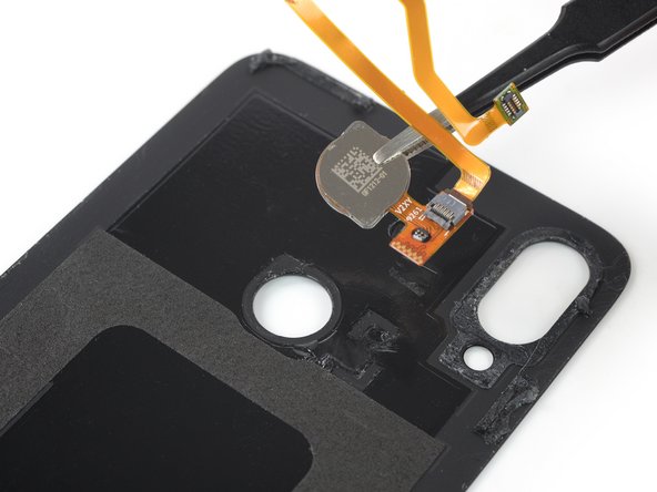

  19. Xiaomi Redmi Note 7 Fingerprint Sensor Replacement: passo 19, immagine 1 di 2 Xiaomi Redmi Note 7 Fingerprint Sensor Replacement: passo 19, immagine 2 di 2
    • Slide the tip of an opening pick underneath the edge of the fingerprint sensor.
    • Use the opening pick to pry up the fingerprint sensor.
  20. Xiaomi Redmi Note 7 Fingerprint Sensor Replacement, Remove the fingerprint sensor assembly: passo 20, immagine 1 di 2 Xiaomi Redmi Note 7 Fingerprint Sensor Replacement, Remove the fingerprint sensor assembly: passo 20, immagine 2 di 2
    Attrezzo utilizzato in questo passaggio:
    • Use a pair of tweezers to remove the fingerprint sensor assembly.
