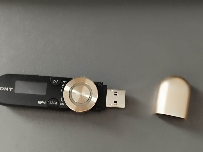

    1. Smontaggio, sony walkman nwz b152f: passo 1, immagine 1 di 1
      • Per iniziare, rimuovi il coperchio della porta USB
