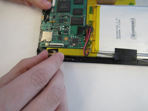

    3. RCA RCT6378W2 Screen Replacement: passo 3, immagine 1 di 2 RCA RCT6378W2 Screen Replacement: passo 3, immagine 2 di 2
      Strumento utilizzato in questo passaggio:
      • Using the tweezers, remove the black tape connecting the screen to the motherboard.

    4. RCA RCT6378W2 Screen Replacement: passo 4, immagine 1 di 2 RCA RCT6378W2 Screen Replacement: passo 4, immagine 2 di 2
      • Pull up the switch to remove the input connector.

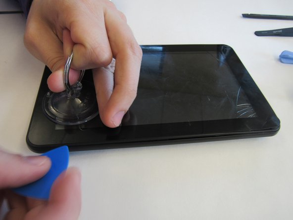

    6. RCA RCT6378W2 Screen Replacement: passo 6, immagine 1 di 2 RCA RCT6378W2 Screen Replacement: passo 6, immagine 2 di 2
      • Use the suction cup and lever tool tool to pry the front screen from the tablet.
