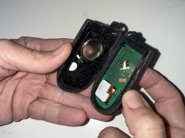

    3. Sostituzione batteria telecomando 2018 Jeep Compass: passo 3, immagine 1 di 3 Sostituzione batteria telecomando 2018 Jeep Compass: passo 3, immagine 2 di 3 Sostituzione batteria telecomando 2018 Jeep Compass: passo 3, immagine 3 di 3
      • Usa uno spudger o delle pinzette per estrarre la batteria.
      • Fai attenzione a non forare la batteria.
      • Puoi afferrare la batteria con le dita una volta che le pinzette l'hanno sollevata dal fermo della batteria.
