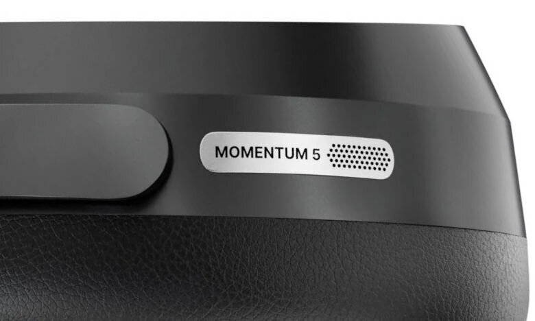

Identificazione
Nome modelloNome del marchio
Immagine
Immagine
Il nome del modello è stampato sulla parte anteriore del cuscinetto per cuffie sinistro.Il marchio Sennheiser è stampato sulla parte anteriore del cuscinetto per cuffie destro.
