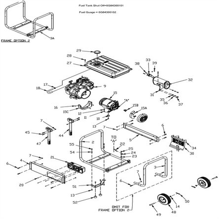

Diagramma 1

Il Generac GP5500 è un generatore portatile che funziona a benzina. Prodotto da Generac Power Systems, un'azienda con sede nel Wisconsin specializzata nella generazione di energia di backup, il GP5500 è stato introdotto nel 2019. Questo generatore è progettato per fornire 5.500 watt di picco e 4.375 watt nominali di potenza elettrica.
Il GP5500 è dotato di un motore Generac OHV da 389 cc e di un telaio in acciaio con maniglie integrate per il trasporto. Con un peso di circa 53,5 kg, opera a un livello di rumore di 69 dBA a una distanza di circa 7 metri. Il GP5500 può essere alimentato a benzina con un numero di ottani pari o superiore a 87, oppure a propano. La capacità del serbatoio del carburante è di 21,9 litri di benzina, il che consente circa 10,5 ore di funzionamento con un carico del 25%. Quando si utilizza una bombola di propano da 9 kg, il generatore può funzionare per circa 8,5 ore. Il generatore è equipaggiato con due prese domestiche da 120V 20A e una presa twist lock da 120V/240V 30A. Inoltre, dispone di un centro dati digitale per visualizzare il tempo di funzionamento e i promemoria per la manutenzione. Il generatore include anche caratteristiche come lo spegnimento automatico in caso di sovraccarico, lo spegnimento automatico per basso livello dell'olio e un parascintille.
