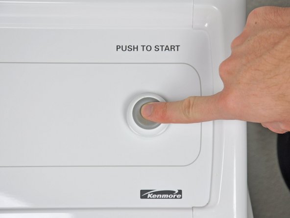

  7. Lavare ed asciugare una giacca impermeabile: passo 7, immagine 1 di 1
    • Metti il capo nell'asciugatrice sia che sia bagnato o dopo averlo fatto asciugare all'aria.
    • Questo passaggio di asciugatura in asciugatrice è cruciale poiché il calore rinnova il rivestimento DWR che permette all'acqua di formare gocce sulla superficie del tessuto.
  8. Lavare ed asciugare una giacca impermeabile: passo 8, immagine 1 di 2 Lavare ed asciugare una giacca impermeabile: passo 8, immagine 2 di 2
    • Imposta l'asciugatrice su almeno 20 minuti di ciclo "Asciugatura a bassa temperatura".
    • Un capo che viene messo nell'asciugatrice completamente bagnato potrebbe richiedere più di 20 minuti per asciugarsi completamente.
    • Il calore dell'asciugatrice è cruciale per ripristinare il rivestimento DWR.
