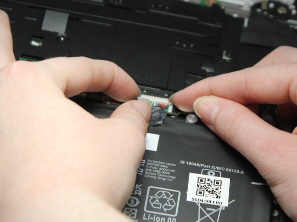

  3. HP Chromebook 14a-nf009nr SSD Replacement, SSD: passo 3, immagine 1 di 2 HP Chromebook 14a-nf009nr SSD Replacement, SSD: passo 3, immagine 2 di 2
    • Peel back the black tape.
    • Unplug the battery.

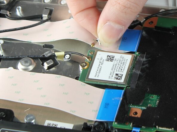

  5. HP Chromebook 14a-nf009nr SSD Replacement: passo 5, immagine 1 di 2 HP Chromebook 14a-nf009nr SSD Replacement: passo 5, immagine 2 di 2
    • Remove the two wires connected to the SSD card.
  6. HP Chromebook 14a-nf009nr SSD Replacement: passo 6, immagine 1 di 2 HP Chromebook 14a-nf009nr SSD Replacement: passo 6, immagine 2 di 2
    • Use the Phillips #1 screwdriver to remove the 2.5 mm screw securing the SSD card.
  7. HP Chromebook 14a-nf009nr SSD Replacement: passo 7, immagine 1 di 1
    • Gently remove the SSD card.
