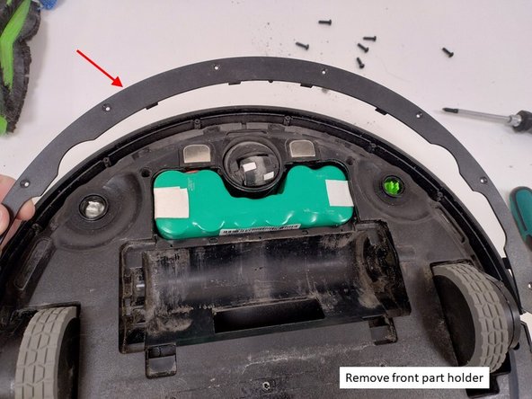

    3. Smontaggio iRobot Roomba Combo: passo 3, immagine 1 di 2 Smontaggio iRobot Roomba Combo: passo 3, immagine 2 di 2
      • Svita la copertura frontale per continuare a smontare il dispositivo.
      • Estrai il sostegno della parte frontale.

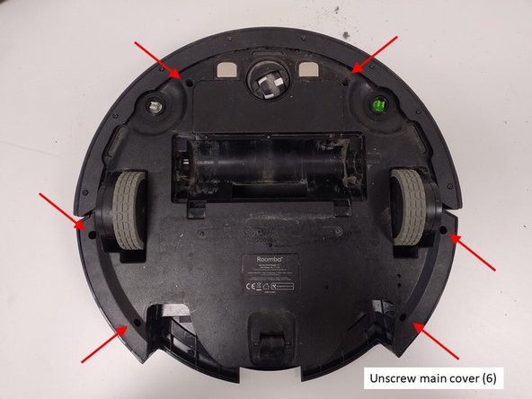

    4. Smontaggio iRobot Roomba Combo: passo 4, immagine 1 di 2 Smontaggio iRobot Roomba Combo: passo 4, immagine 2 di 2
      • Svita la copertura principale.
      • Capovolgi il roomba e rimuovi la copertura.
      • Oltre alle viti, ci sono quattro clip posizionate attorno al contenitore della polvere che fissano la copertura principale; applica un po' di forza tra le due parti principali per riuscire a rimuovere la copertura principale.
