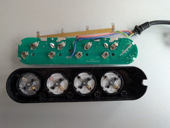

    4. Smontaggio della Shelly Power Strip 4 Gen4: passo 4, immagine 1 di 1
      • Con la barra collettrice scollegata, puoi rimuovere la copertura interna in plastica ed estrarre il circuito stampato.

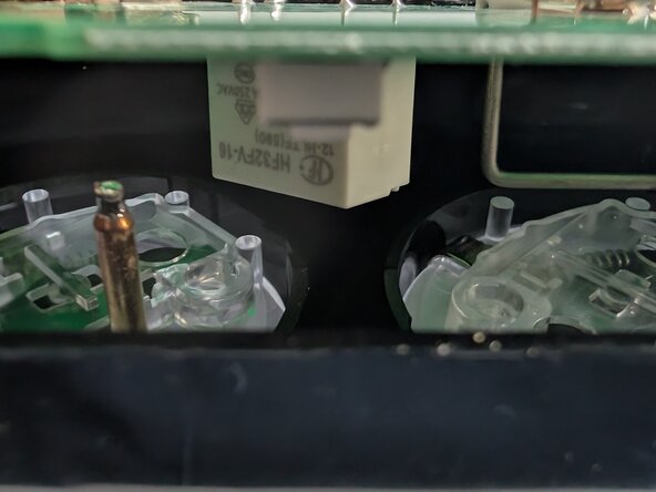

    8. Smontaggio della Shelly Power Strip 4 Gen4, Relè: passo 8, immagine 1 di 2 Smontaggio della Shelly Power Strip 4 Gen4, Relè: passo 8, immagine 2 di 2
      • Tipo di relè: HONGFA HF32FV-16/12-HLTF(590). 3 x 10^4 cicli operativi (16A 250VAC, carico resistivo, 85, 1s acceso 9s spento) TV-8, TV-10, TV-12
      • Valutato per 3 x 10^4 cicli di commutazione a 16A 250V AC (carico resistivo)
      • Utilizzano la versione con "codice speciale 590" che ha una classificazione dei contatti TV-12 (supporto per correnti di spunto fino a 120A per carichi capacitivi).
      • La classificazione/limite ufficiale di 12A sembra contenere un margine di sicurezza aggiuntivo per evitare la saldatura dei contatti.
      • I relè sono posizionati in modo da adattarsi perfettamente all'area triangolare sul lato opposto al pulsante. È presente un traferro di 3 mm sopra i relè. Sebbene ciò limiti certamente la ventilazione dei relè, si traduce in un design molto compatto.
      • Aggiungere sensori della temperatura ai relè sarebbe stato utile per rilevare il surriscaldamento dei relè.

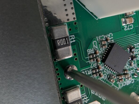

    9. Smontaggio della Shelly Power Strip 4 Gen4, IC di misurazione: passo 9, immagine 1 di 2 Smontaggio della Shelly Power Strip 4 Gen4, IC di misurazione: passo 9, immagine 2 di 2
      • La misurazione viene effettuata utilizzando due IC Analog Device ADE7953.
      • Gli IC hanno due canali di misurazione della corrente che dovrebbero misurare la corrente di fase e quella neutra nelle applicazioni monofase. Shelly li utilizza invece per misurare la corrente di due prese separate.
      • La corrente viene misurata direttamente utilizzando un resistore shunt da 1 mΩ.
      • I cristalli da 3,58 MHz si trovano sul lato opposto del circuito stampato (probabilmente a causa dello spazio limitato sul lato superiore del circuito stampato).

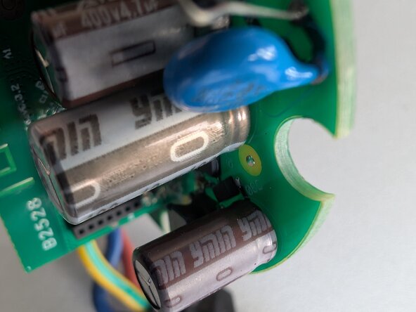

    10. Smontaggio della Shelly Power Strip 4 Gen4, Alimentatore: passo 10, immagine 1 di 3 Smontaggio della Shelly Power Strip 4 Gen4, Alimentatore: passo 10, immagine 2 di 3 Smontaggio della Shelly Power Strip 4 Gen4, Alimentatore: passo 10, immagine 3 di 3
      • L'alimentatore a commutazione sul lato dell'ingresso del cavo fornisce 12V CC per i relè e 3,3V per il microcontrollore.
      • Sul lato primario sono utilizzati un condensatore elettrolitico da 10µF e uno da 4,7µF 400V.
      • Per il lato secondario a 12V viene utilizzato un condensatore elettrolitico da 330µF 16V.
      • L'utilizzo di condensatori allo stato solido sul lato secondario sarebbe stato utile per ottenere una maggiore durata.
