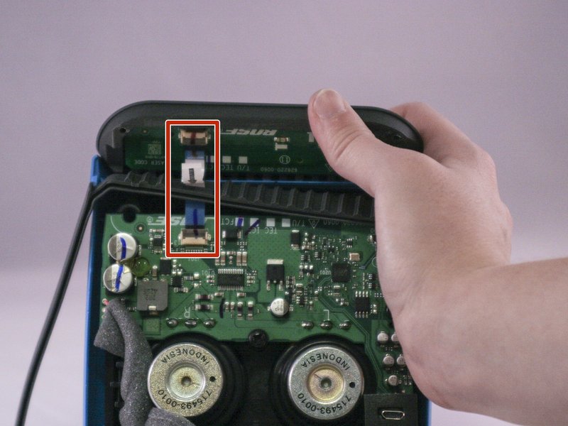

    1. Sostituzione altoparlante Bose SoundLink Color, Altoparlante: passo 4, immagine 1 di 2 Sostituzione altoparlante Bose SoundLink Color, Altoparlante: passo 4, immagine 2 di 2
      • Solleva l'aletta di bloccaggio sul connettore ZIF del cavo del tasto.
      • Sfila il cavo del tasto tirandolo dritto fuori dal connettore.
      • Rimuovi il gruppo interno.
