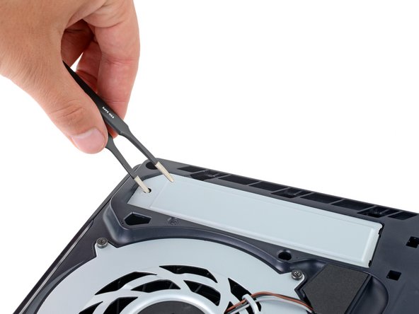

  6. Sostituzione alimentatore PlayStation 5 Slim, Rimuovi il coperchio dello slot di espansione: passo 6, immagine 1 di 3 Sostituzione alimentatore PlayStation 5 Slim, Rimuovi il coperchio dello slot di espansione: passo 6, immagine 2 di 3 Sostituzione alimentatore PlayStation 5 Slim, Rimuovi il coperchio dello slot di espansione: passo 6, immagine 3 di 3
    • Inserisci il braccio di una pinzetta (o la punta di uno spudger) nel foro della vite del coperchio dello slot di espansione.
    • Solleva il coperchio finché non puoi afferrarlo con le dita.
    • Rimuovi il coperchio.
