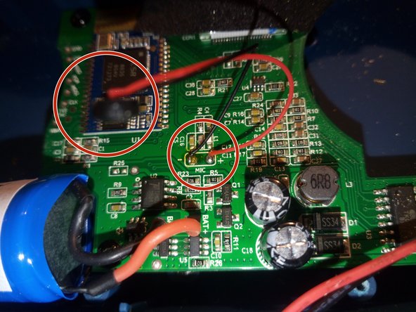

  4. Rockbox slice  - Akku tauschen, Mikrofon: passo 4, immagine 1 di 1
    • Mir ist noch aufgefallen, dass ein Mikrofon eingebaut ist. Wenn die Rockbox mit einem Telefon verbunden ist können auch Anrufe entgegen genommen werden. Sie funktioniert dann wie eine Freisprechanlage.
