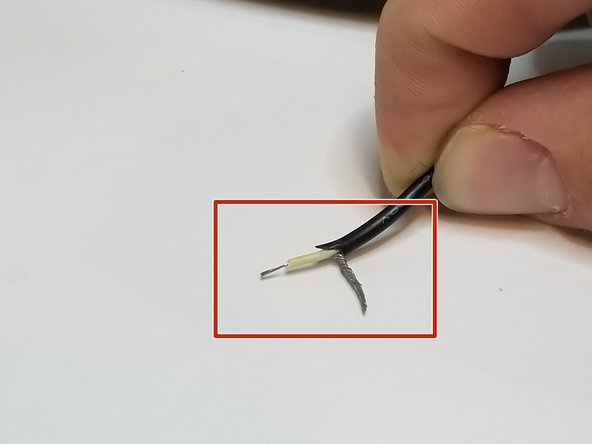

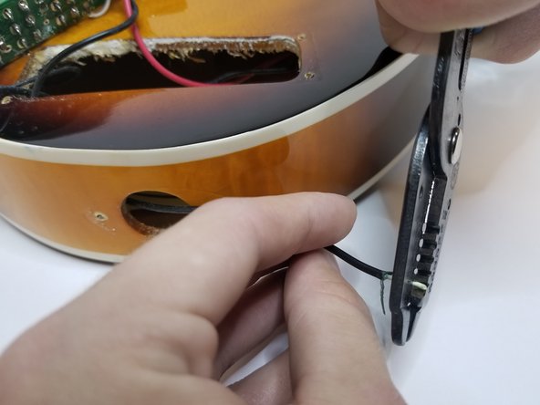

  5. Replacing the Audio Jack on a Hofner Violin Bass: passo 5, immagine 1 di 3 Replacing the Audio Jack on a Hofner Violin Bass: passo 5, immagine 2 di 3 Replacing the Audio Jack on a Hofner Violin Bass: passo 5, immagine 3 di 3
    • Using your wire stripper tool, cut the end of the wire off.
    • Then, strip the wire so it looks similar to the wire in the red box.
