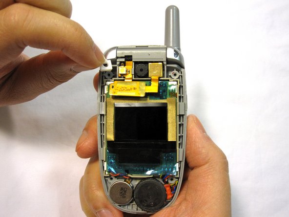

  7. LG VX5200 Camera Replacement, Camera: passo 7, immagine 1 di 3 LG VX5200 Camera Replacement, Camera: passo 7, immagine 2 di 3 LG VX5200 Camera Replacement, Camera: passo 7, immagine 3 di 3
    • Locate the phone camera.
    • Locate the white rubber stopper to left of the camera.
    • Remove white rubber stopper by grabbing an edge with your fingers and gently pulling it off.

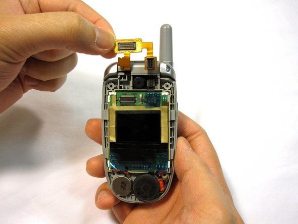

  8. LG VX5200 Camera Replacement: passo 8, immagine 1 di 2 LG VX5200 Camera Replacement: passo 8, immagine 2 di 2
    • Lift the copper ribbon cable up from the bottom right hand corner.
  9. LG VX5200 Camera Replacement: passo 9, immagine 1 di 2 LG VX5200 Camera Replacement: passo 9, immagine 2 di 2
    • While holding the copper connection out of the way, use your fingernail to pry the camera out of its socket.
