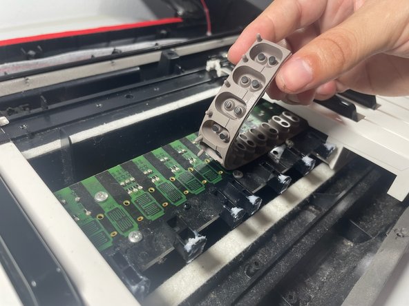

  6. How to Repair Dead Keys on Yamaha NP-31 Piaggero: passo 6, immagine 1 di 2 How to Repair Dead Keys on Yamaha NP-31 Piaggero: passo 6, immagine 2 di 2
    • Remove the rubber contact piece.
  7. How to Repair Dead Keys on Yamaha NP-31 Piaggero: passo 7, immagine 1 di 2 How to Repair Dead Keys on Yamaha NP-31 Piaggero: passo 7, immagine 2 di 2
    • Put the new rubber contact piece in place.
