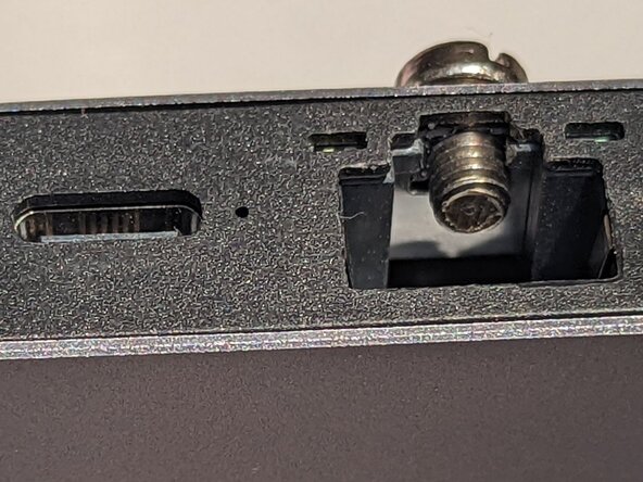

  1. Add a screw to your USB-C Ethernet Adapter instead of fixing the RJ45, Drill the hole: passo 1, immagine 1 di 1
    • Drill the hole
    • Use a Thread Plug Tap
  2. Add a screw to your USB-C Ethernet Adapter instead of fixing the RJ45: passo 2, immagine 1 di 2 Add a screw to your USB-C Ethernet Adapter instead of fixing the RJ45: passo 2, immagine 2 di 2
    • Insert the screw
