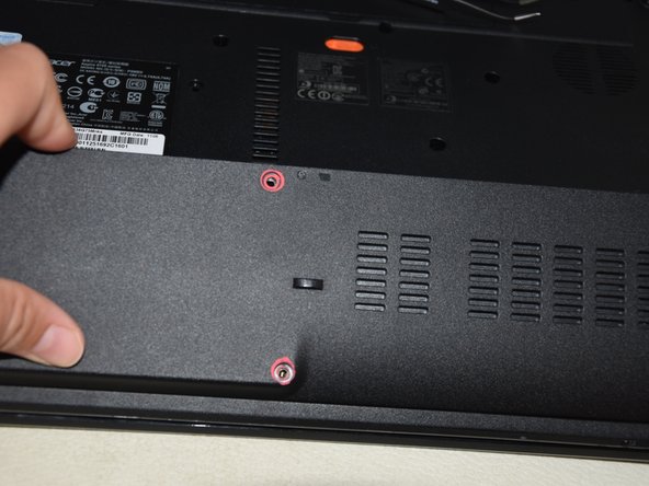

Con una punta Philips svitare le 2 viti (evidenziate) della placca principale.
Ora con uno spudger andiamo a rimuovere la placca applicando una piccola pressione.

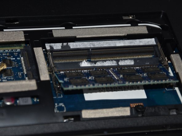

Ora verso destra vedremo le schede RAM, che sono blu o verdi.
Vedremo delle linguette che tengono le schede ferme, quindi, sempre con la parte piatta di uno spudger, andiamo a spostarle verso l'esterno.
Svolgiamo lo stesso passaggio con la scheda sottostante.
Con le mani o con una pinzetta estraiamo dal connettore le schede RAM.

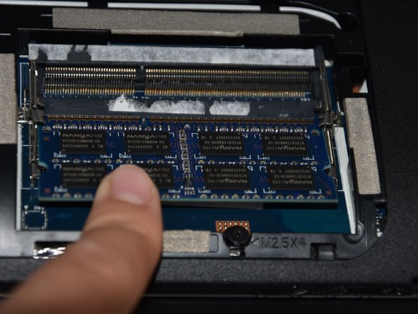

Riposizioniamo le nuove schede in modo inclinato.
Facendo un po' di pressione con un dito, quindi fate scendere la scheda fin quando non si aggancerà e sentirete un "clic" metallico.
